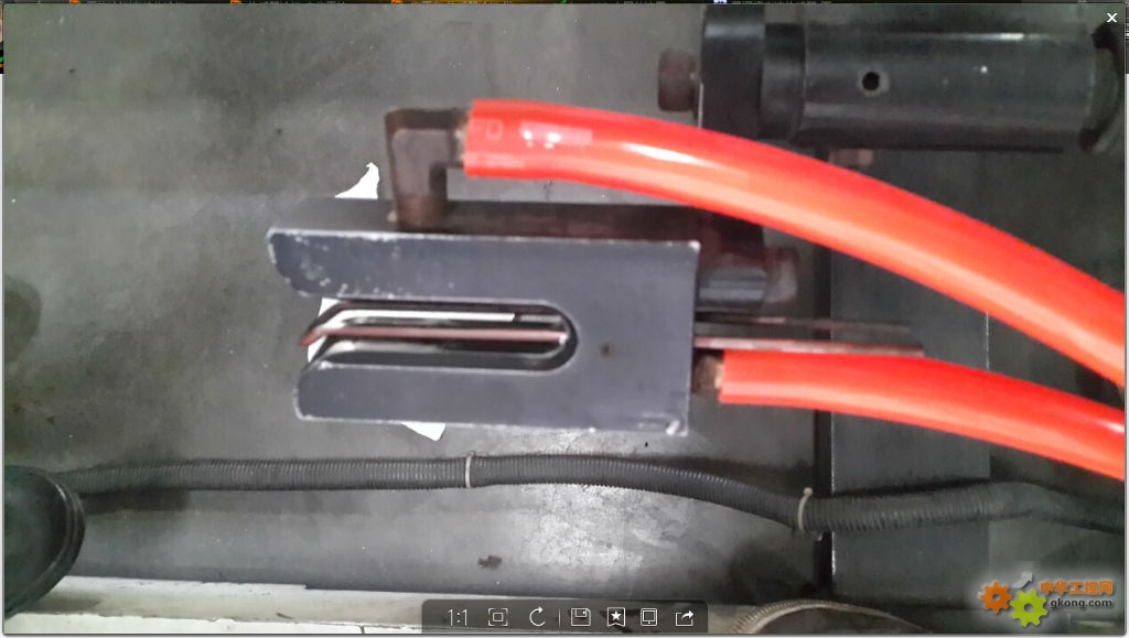

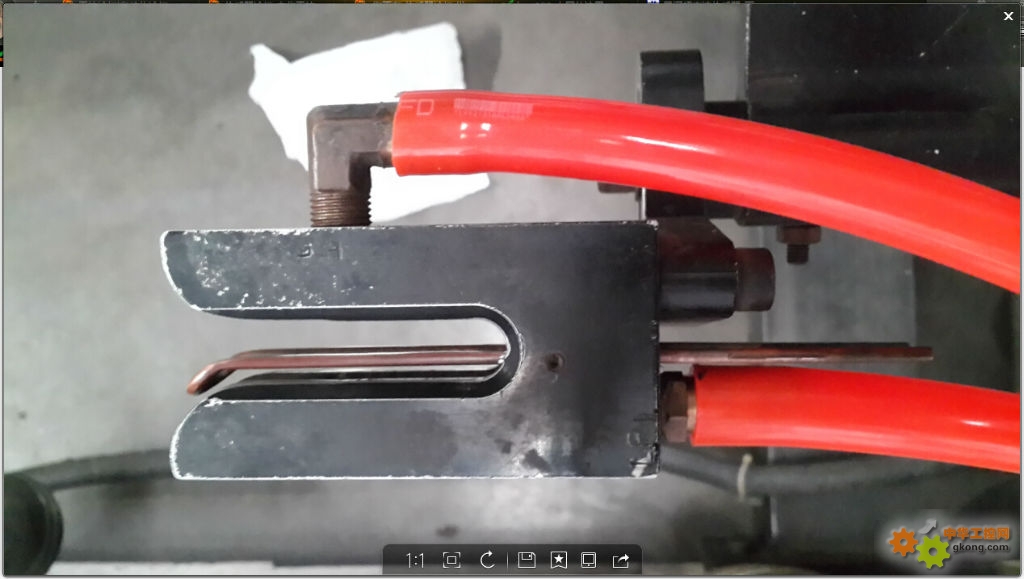

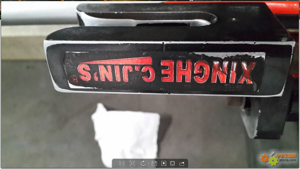

什么原理,有型号和资料吗、?

长的像纠偏一类的,不知道是啥?你按上面的代码百度一下吧。

纠偏,气敏纠偏装置,纠偏装置
是纠偏装置吧
自动对边装置,是依据气压、液压伺服原理以空压对流感应方式检查材料边缘在检出口所造成的差压比例,将信号传达到感应室内部,由感应室接受气源系统判断差压比例之正负值,决定左右出油口的出油速度及数量,起到自动纠偏作用(边缘控制)。
本系统只需外来电力供应动力传达所需,不需要外接任何之气压及油压动力源,本系统可以自给自足。当系统检查出偏差比例之后,即实行出油之动作

管子内是通气的吗??

楼上说的有道理,十几年前在一台薄莫分切机上见过这种设备,自那以后见到的都是光电纠偏。

油压式对边机,你那个是探头,有上下吹气,比电子式红外探头和超声波探头的好用多了,故障率非常小,这种设备看起来比较粗大(相对电子式的)但很实用,对材料的适用范围广
