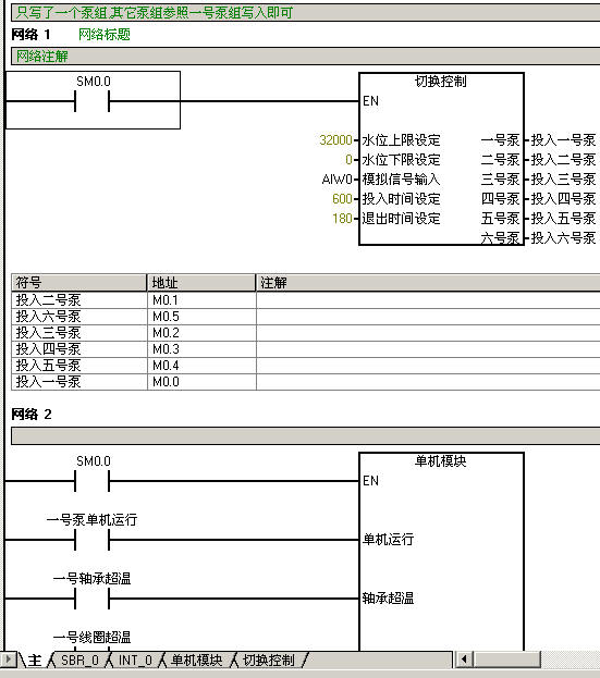

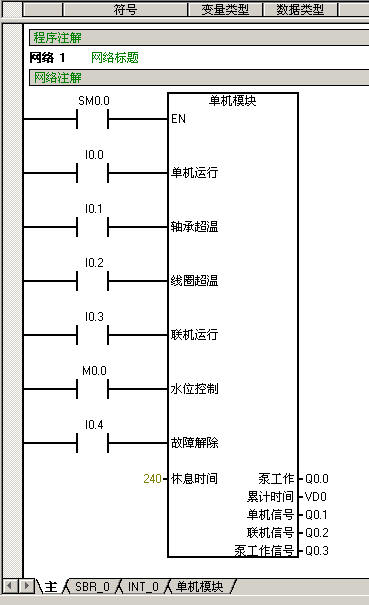

库文件(仅供参考)
附件:
[本地下载]
1079
崇庆农夫
文章数:37
历史总积分:1079
注册时间:2005/4/19
发表于:2005/5/31 19:45:00
#19楼
本示例由V4.0 STEP 7 MicroWIN SP1写成
单机模块+切换模块(完成功能)
仅此供参考
附件:
[本地下载]
