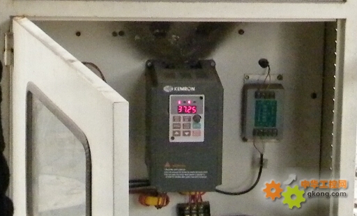

从外地现场看到的,不知是怎么缠绕的。

科姆龙的,这是加在了输入,你在输出再加个磁环!输出三根同时穿过磁环内部,最好是通过磁环内部的线为奇数!!!切忌

到现在我也没去解决他,变频器只要不是0hz运行,就不干扰。还有载波调节到0.9khz就没事。
