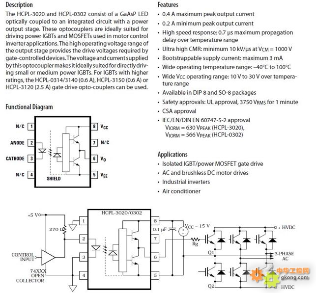

请问哪位有光耦302V的资料。谢谢!

帮你百度一下:

可HCPL-3020通用

谢谢!

...好 ,正是我想要的。。
