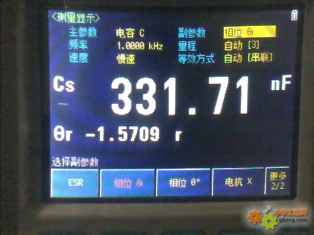

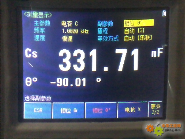

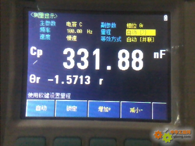

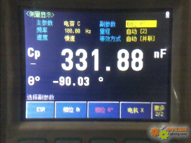

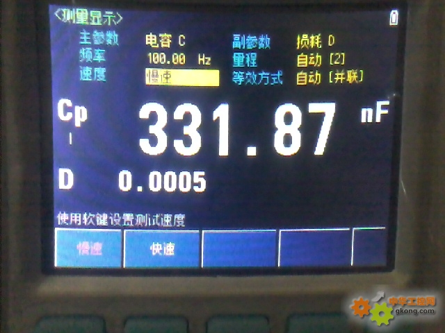

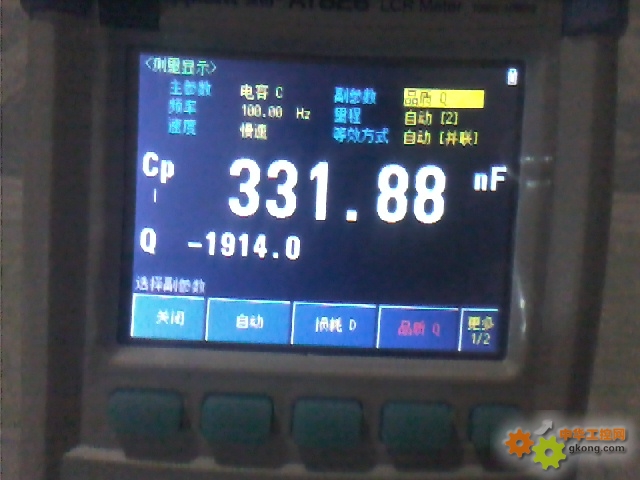

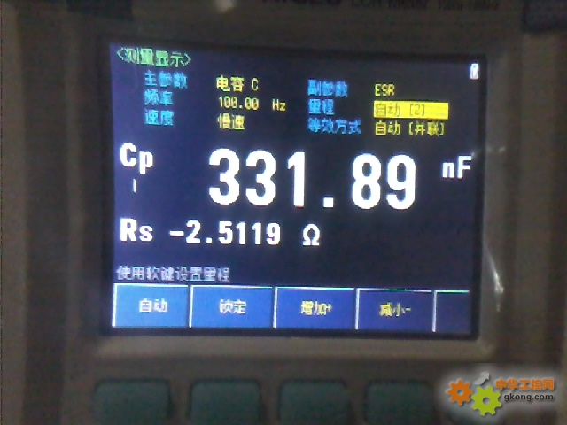

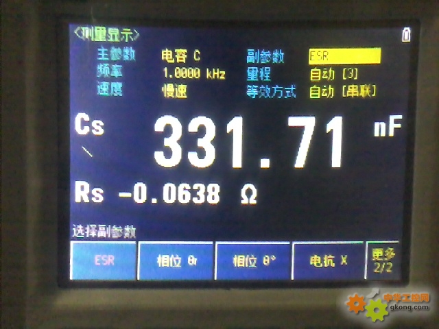

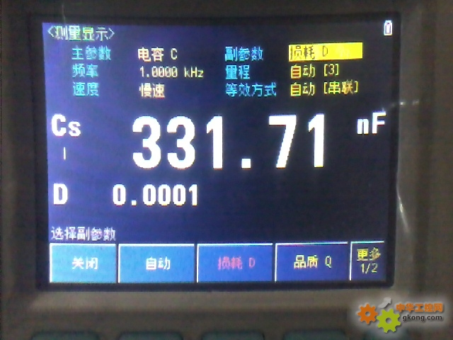

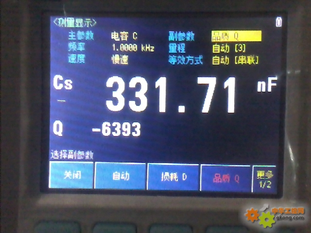

2015-4月份网购826,发现测量电容器出现相位角超90°以后,Q值Rs值全
部是负值,可是D值是正值,联系安柏厂家处理,返厂以后处理无果,给更换了
一台最新版本的826,回来还是老样子,超相位角问题是有增无减,安柏厂家说
电桥无问题,电脑自动测试自动调试826的,不存在2台不一致问题,我来发帖是
想让电桥技术行家看看到底是什么问题,给我指点迷津的,请看图片
