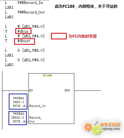

求助:解决FC189,寻址问题,大侠们抽空帮忙看下啊!!!

这不就是系统功能SFC20(块复制)实现的功能么。
Good Luck~
请教块复制用途是什么呀
Good Luck~
请教块复制用途是什么呀
A区域的内容复制到B区域中去呀。
例如DB1的内容复制到DB2中去。

你先看一下ANY数据类型,估计能帮助你理解这段间接寻址
