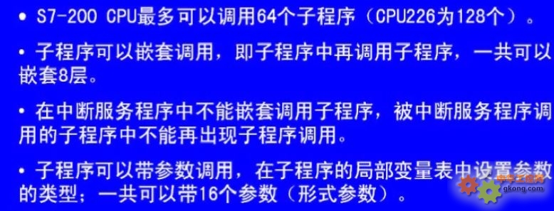

s7-200中断程序能不能嵌套

非常感谢你的帮助
