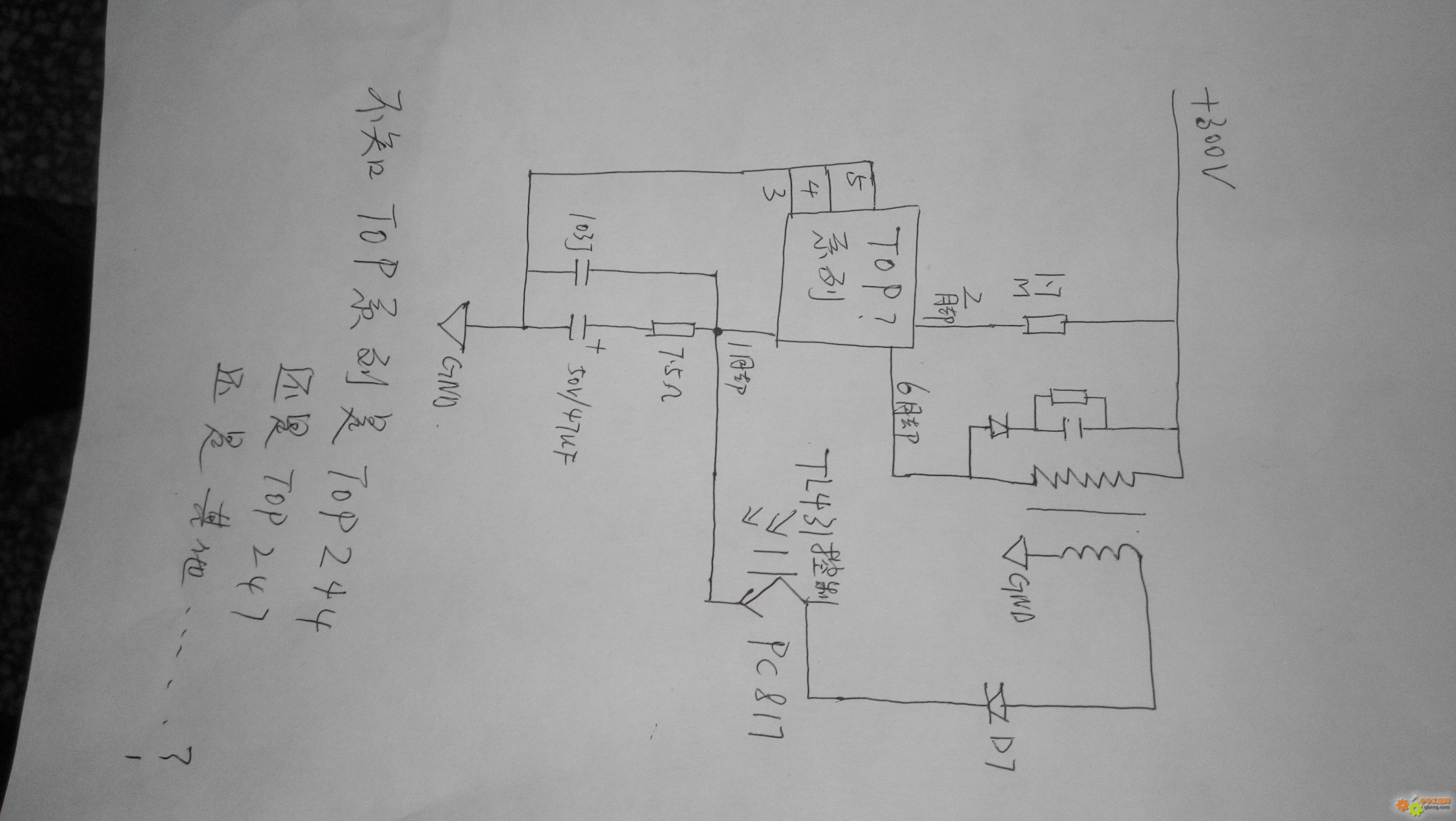

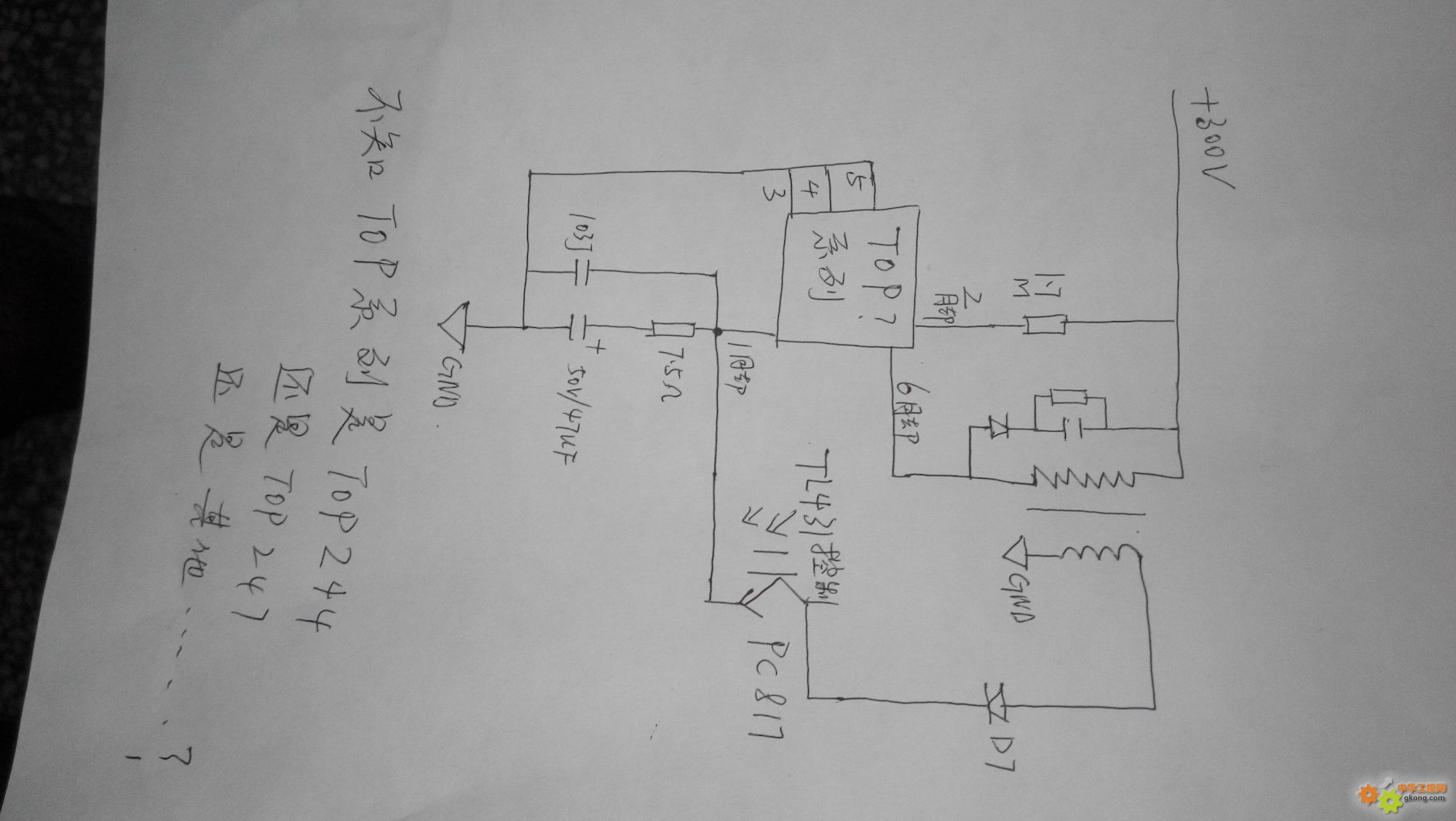

一个TOP系列电源板被打磨了,绘了个图,求真相

脖子都看的扭住了,和我修过的一款国产伺服驱动器的电源差不多,应该是TOP244YN,TOP247也可以用。

T0P222也可以用

回复 #2楼 lenyan13
昨晚用TOP247,已经修复

回复 #1楼 muwu
谢谢,昨晚用TOP247,已经修复

后面的数字,只是代表功率大小

楼主把图放放正啊
