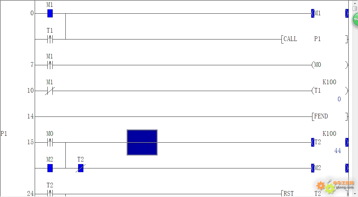

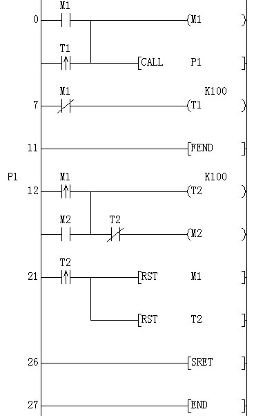

子程序只成功执行一次,第二次M1的脉冲上升沿没了,我错在哪?

第一排M1自锁了

子程序解了M1的自锁的,第二次调子程序时M1的脉冲子程序没得到,第一次调时却能得到。

你应该用T1上升沿置位M1.而不是让其自锁。

这程序能启动吗?

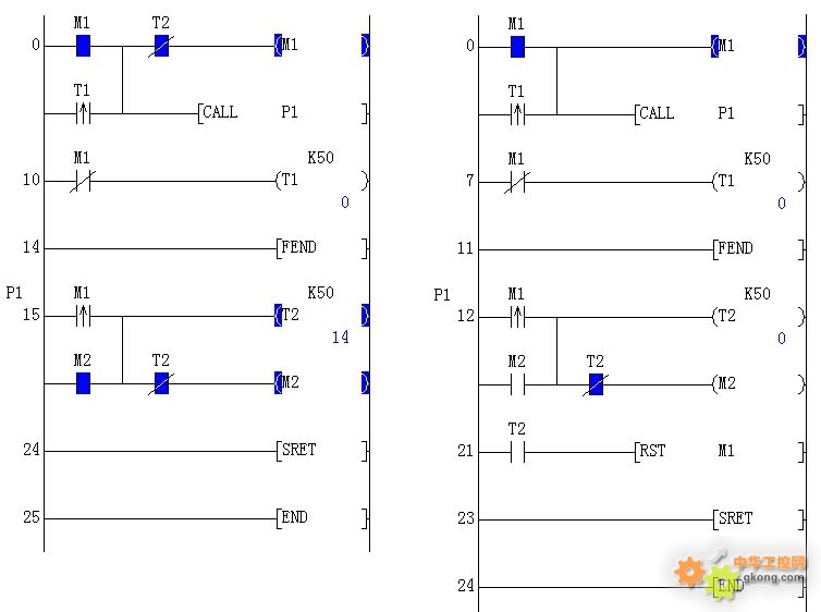

是因为PLC扫描周期M1、P1的问题,按下图改一下就ok。

明明可以直接用置位复位方式 更简洁 何必这么繁琐

感谢大家帮助。6楼说得对,但还是理解不了。为什么左边的能成功运行,右边的却不行?是RST M1 令M1复位有什么特别的地方吗?

看起来感觉M1一直被复位呢
