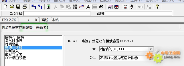

发表于:2015/5/24 11:18:38
设一下 2相 就是AB两相了 就可以了 在寄存器里就有数值了 你转一下正转 正的 反一下减的 计数模式好像还挺多
