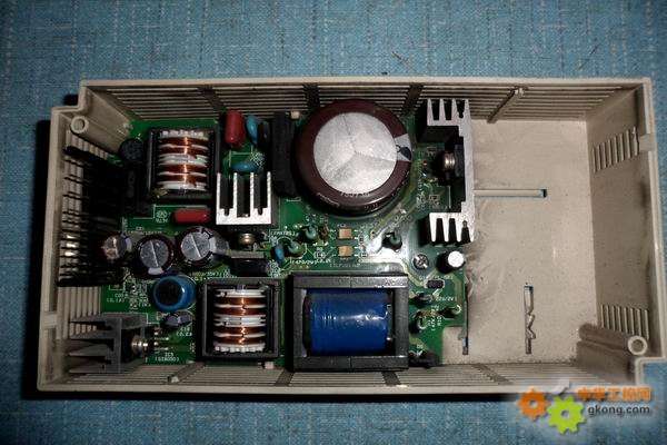

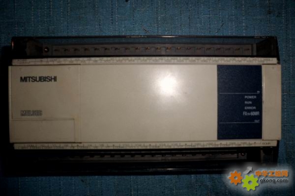

型号为FX1N-60MR,故障现象为通电无指示灯。也就是没一个灯亮,应该是电源板出现问题的机率大。

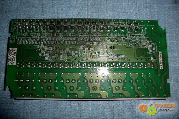

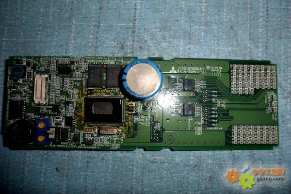

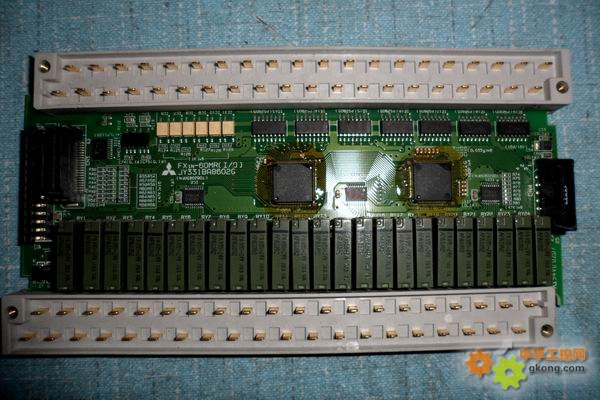

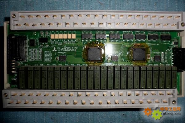

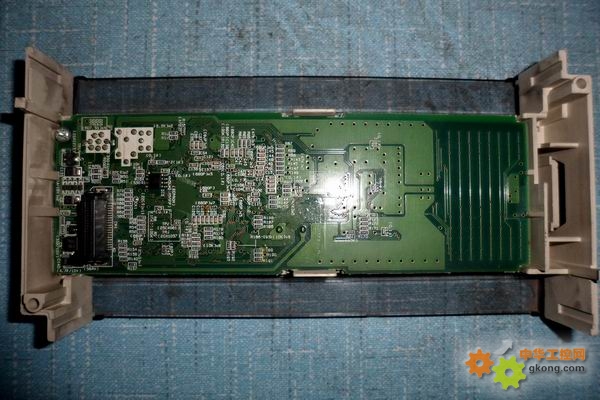

拆开上图。

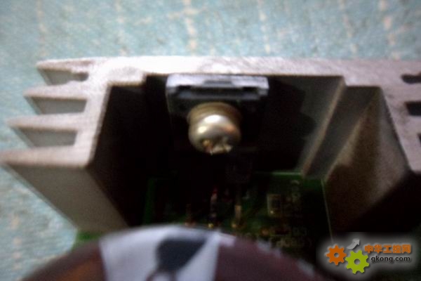

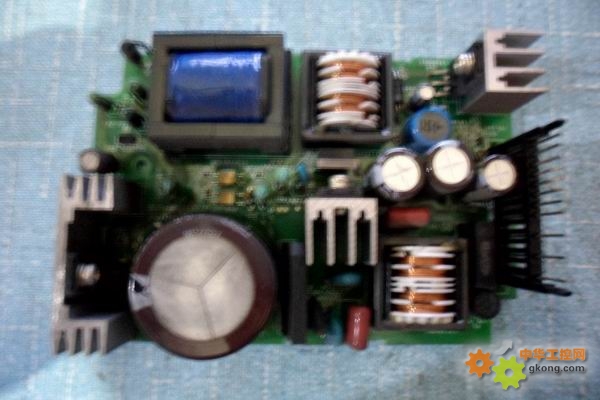

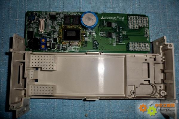

最后是电源板,很明显,有个东东烧了。没配件,明天再说了。

发表于:2015/5/23 20:59:26
是开关管坏了吗,期待中。

回复 #3楼 周电
是的啊,管脚都烧断了。

回复 #3楼 周电
是电源管理模块。明天买块换上。

发表于:2015/5/23 22:21:51
电源板基本上都是开关电源,经常修的难度不大。
