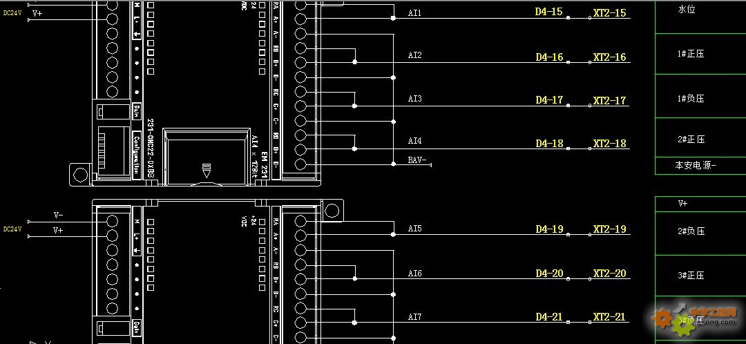

就是这样两个EM231模块  这两天客户那边说第二个模块数据不正常,
监控发现,AIW的数据都特别大,而且也不是直接坏掉那样子。
200的模块现在我们公司很少用,只有个8路的,本来4路的这个模块用了3路电流输出,8路的这个模块只有两路电流,我
又买了个250欧姆电阻,更换模块后正常。
大家分析是不是 模块内有什么元器件损坏了?

 没有维修价值的模块

搞好了就行了啊  ,,不要强求啊

如果现场防护不好,容易造成模块损坏(包括串入高电压、进水等)。
