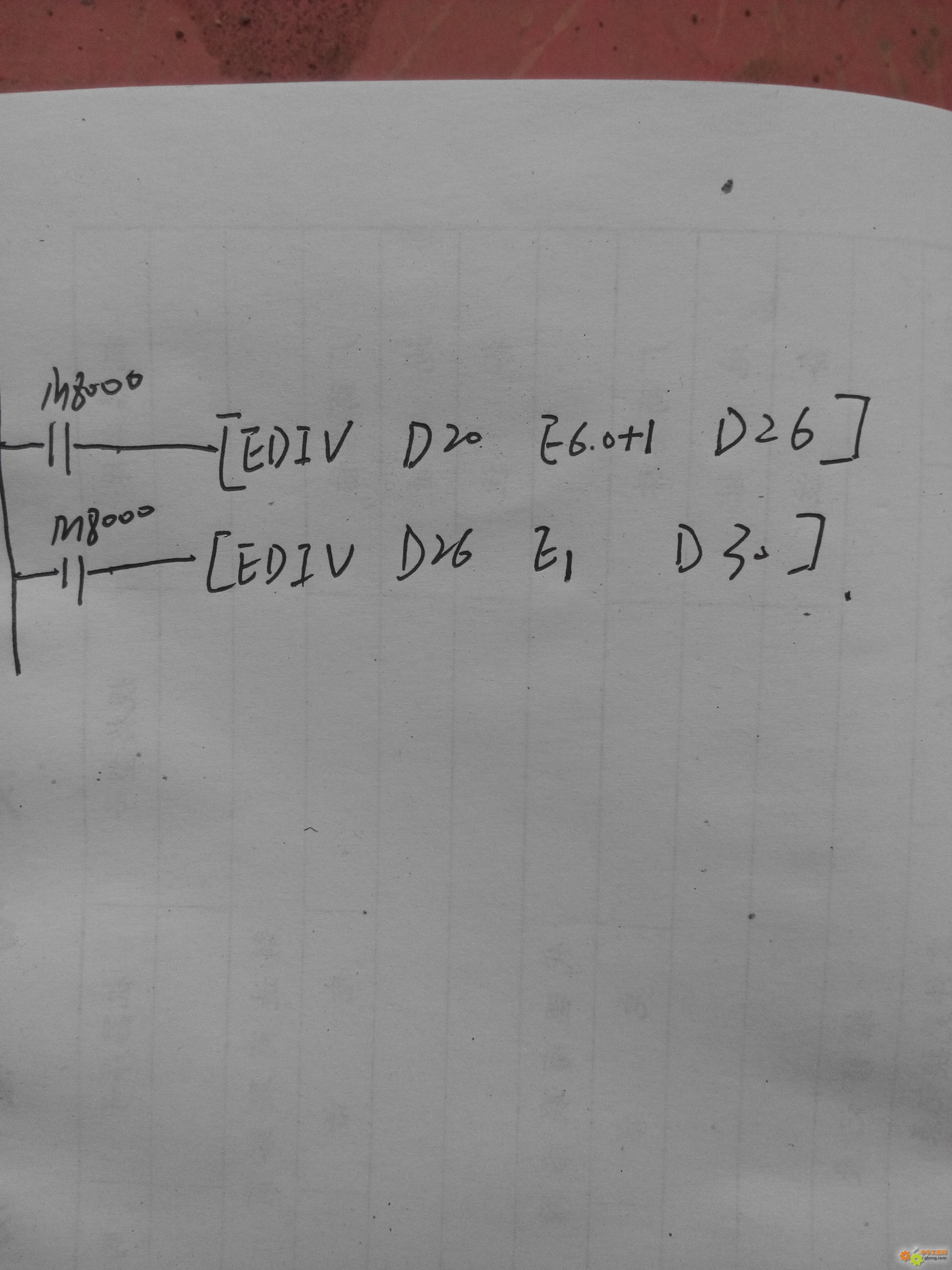

三菱浮点运算程序中出现E6.0+1是什么意思。

科学计数法 6.0E +1 就是数值60.0

可是E好像在前面,?请教

6.0乘以10的1次方,不知道这样理解正确不
不过还没怎么看见过像这样的表示方法呢。

请师傅们赐教
