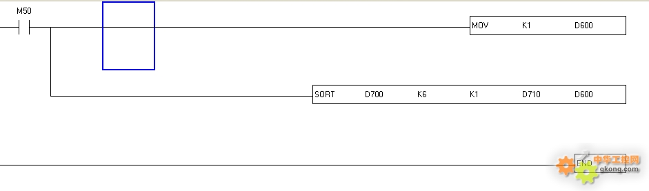

台达的PLCEH2,用SORT排序指令对6个数据进行顺序排列,排列完成标志M1029置ON后,监控寄存器的数据,是乱的,怎么回事?

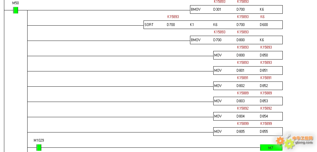

还是自己来更正吧,起初指令格式用错了,导致无法排序,做一组6个数据的大小排序,应该如下图,其中D710是最小数,D715是最大数:
