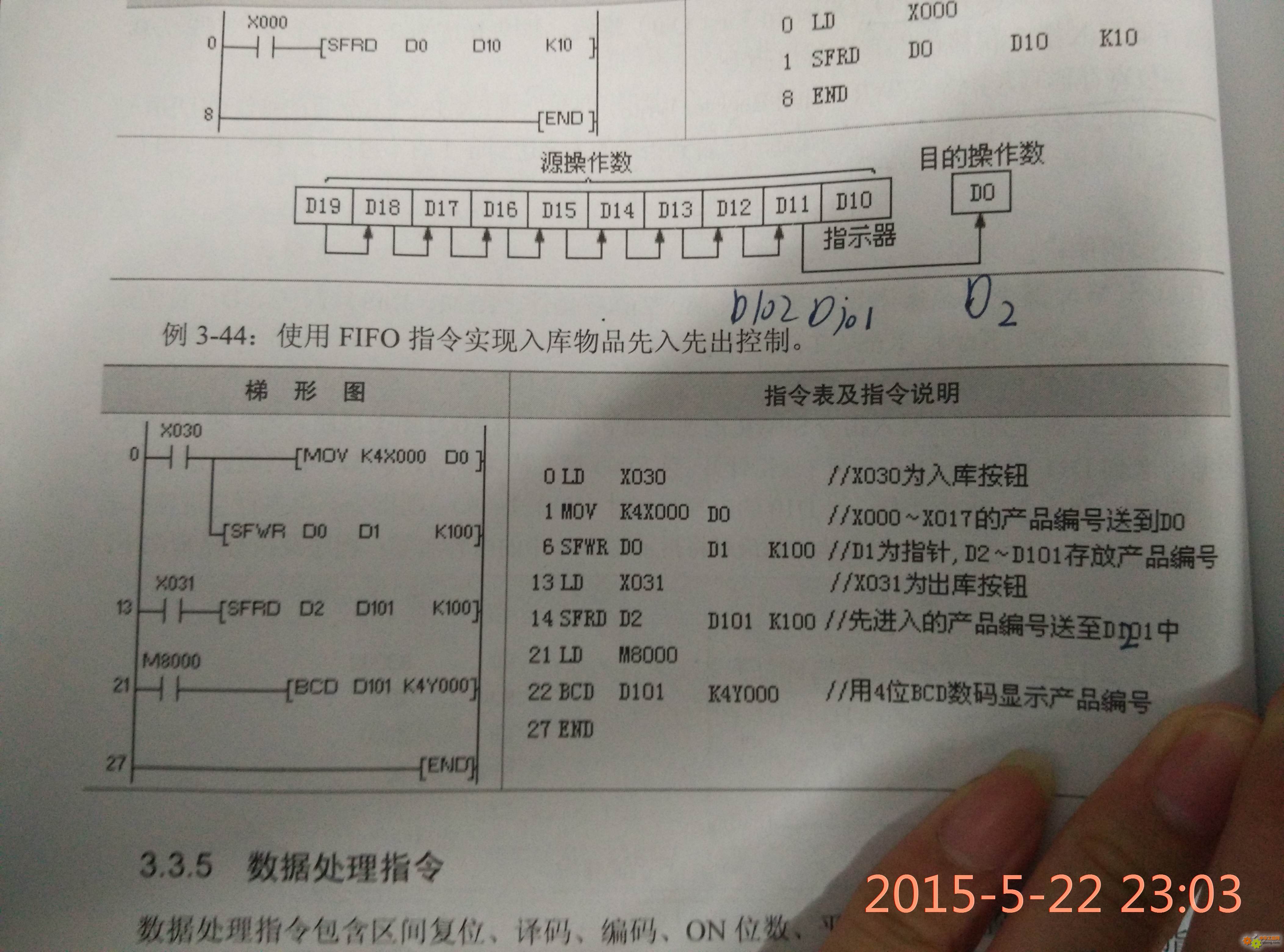

求大神帮忙看看此段程序是否有问题??

发表于:2015/5/22 23:03:30

发表于:2015/5/22 23:57:47
编好下到PLC试运行验证下试试

发表于:2015/5/23 21:27:26
yejingmao
在
2015/5/22 23:57:47
编好下到PLC试运行验证下试试
没有硬件啊

发表于:2015/5/23 21:28:34
知道一点
在
2015/5/23 7:42:28
竟敢质疑老师
不是我想质疑是能力有限!无法理解!

发表于:2015/5/23 23:45:12
火红的水晶
在
2015/5/23 21:27:26
yejingmao
在
2015/5/22 23:57:47
编好下到PLC试运行验证下试试
没有硬件啊
想学习还是买个二手的PLC实操才有用

发表于:2015/6/1 9:32:46
那段程序是不会错的,但在真实使用中先入、先出,读和写,要采用脉冲执行,确保每次读写就1个字的操作。
