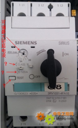

设备上断路器,小弟为初学者,好多功能还不知道,请多赐教

上面那个问号所指热保护

class 10?

下面那个问话是测试按钮。

弱智的问一句,怎么测试呢?

测试按钮 按下去旋钮就跳开

对,那个可调的电流是指的热过载保护,不是短路保护。说明书里应该有热过载曲线。实验按钮就是按下后,热保护的辅助触点动作,可以复位。目的是实验触点的分断,不是实测动作

漏电保护开关那个每个月要求按一次的那个测试按钮差不多的。

上面可调为过流保护,下面TEST为测试。

同意6楼的
