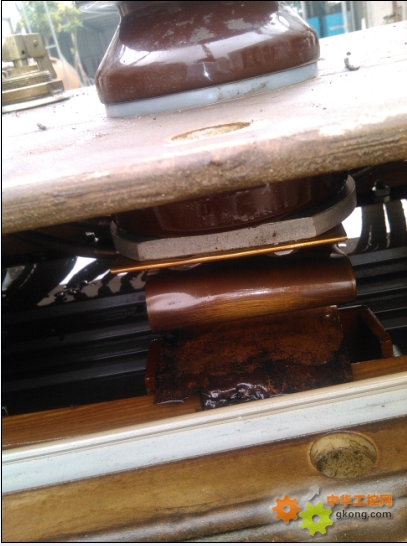

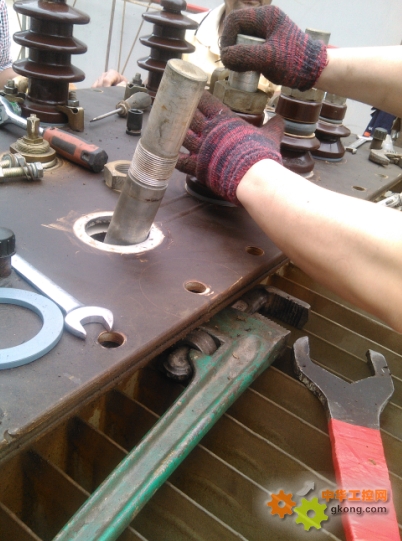

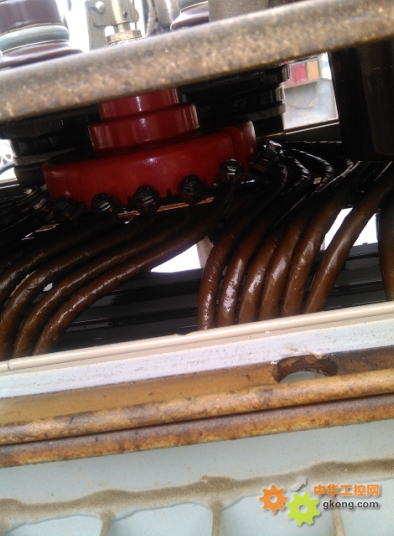

今天厂里所有员工组织出去旅游,单独留下我吊变压器,更换密封垫,这台变压器工作三年了,从去年底就开始漏油,每隔一个月就又加一次油,很头疼。我也是第一次拆这种变压器,上图一起学习。

一个人拆这个有点难,费时间。盖板打开几公分就可以了,把旧的胶垫拿下换上新的压紧。

换大垫胶圈安装螺丝时,要受力均匀,最好用扭力扳手,保证胶圈受力均匀
