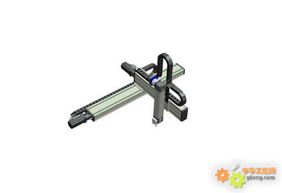

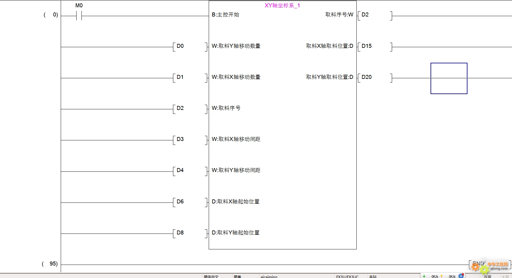

只要工件是等距平整摆放的,此程序不限个数和总数,指哪个取哪个!比如5行6列,取料号为1就取第一个,为30就取最后一个

楼主自已做了托盘功能快。

自己编的,这个是标准的,可按实际情况稍做修改!

请问你的程序是如何构思的,那是3轴定位的构思,不简单呀。

程序没有分享吗?、
