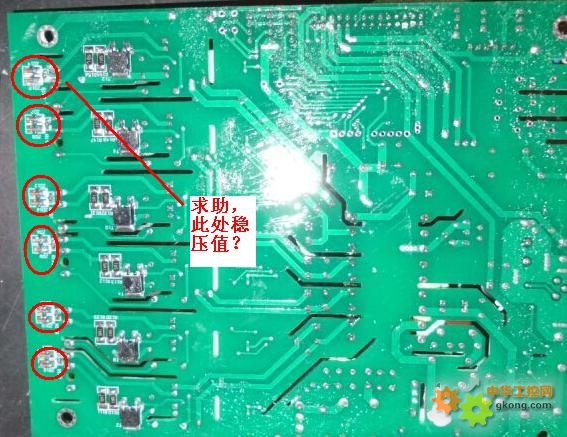

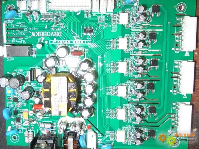

求德力西变频器75千瓦驱动板 上面的稳压管稳压值多少?各位高手帮帮忙

18V

不会全都坏了吧,拆一个好的测量下就知道了。

18V的TVS

我测量了一下,电压是15.48V,会不会是15v的?

是18v的,你的表电池该换了吧,拿个新的18v量下就知道了

稳压管用什么表量的啊 ,,望指教

应该是18v。不会都坏的,除非模块每路都击穿了。

我用的是24v直流电源串电阻测量的!!

15V和18V都是可以的,具体看上面稳压管的型号,我记得惠丰就有两种稳压管。不过用18V没问题的
