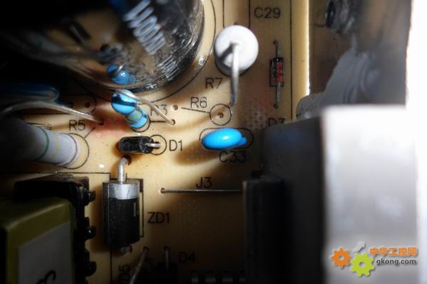

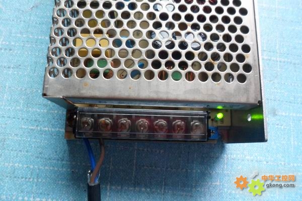

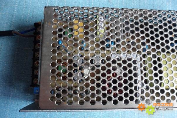

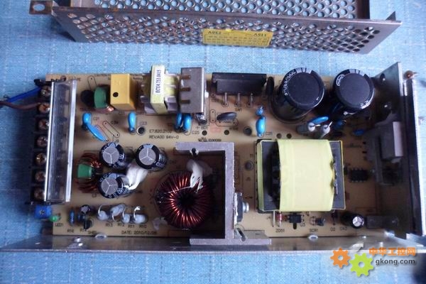

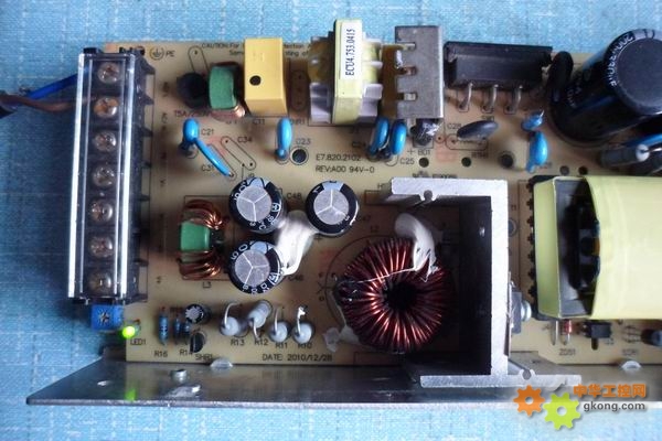

故障现象:24V无输出,经检查发现D1与DZ1连接处有高温过现象。测量下为D1击穿。

这是修复后的。
