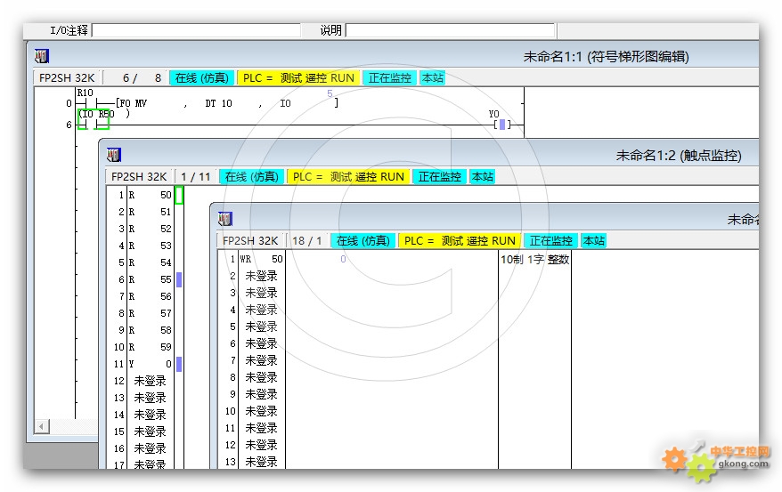

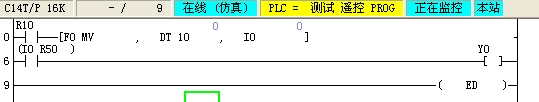

本意是想R53为ON时,输出YO, 就是DT10设为3时,I0=3, 可实际上图所示编程,防真行不通,显示语法错误
本人要实现的是
DT10设为4时,那么R54为ON时,输出Y0
DT10设为5时,那么R55为ON时,输出Y0
以此类推,上图语法错误,那么要怎样实现?要简洁的方法
10分悬赏

请将模拟的机型改为FP2SH,这才是支持触点变址的机型。
Good Luck~

谢谢大神,像这种情况,三菱3U与3G的区别也是这样,问题是不能更换机型,PLC是FP-X C14T ,已经是固定的啦,如何解决此问题呢?

窗口上方 工具=〉PLC机型转换
