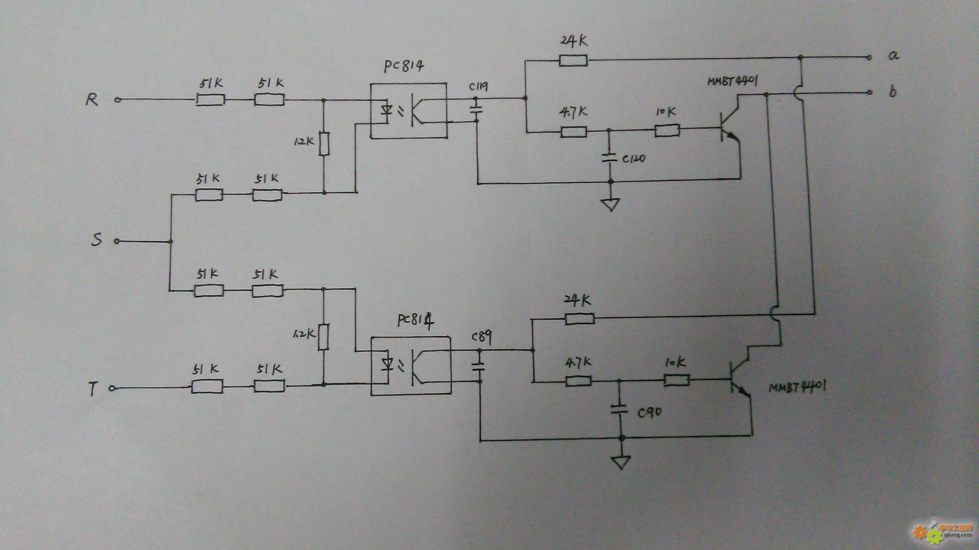

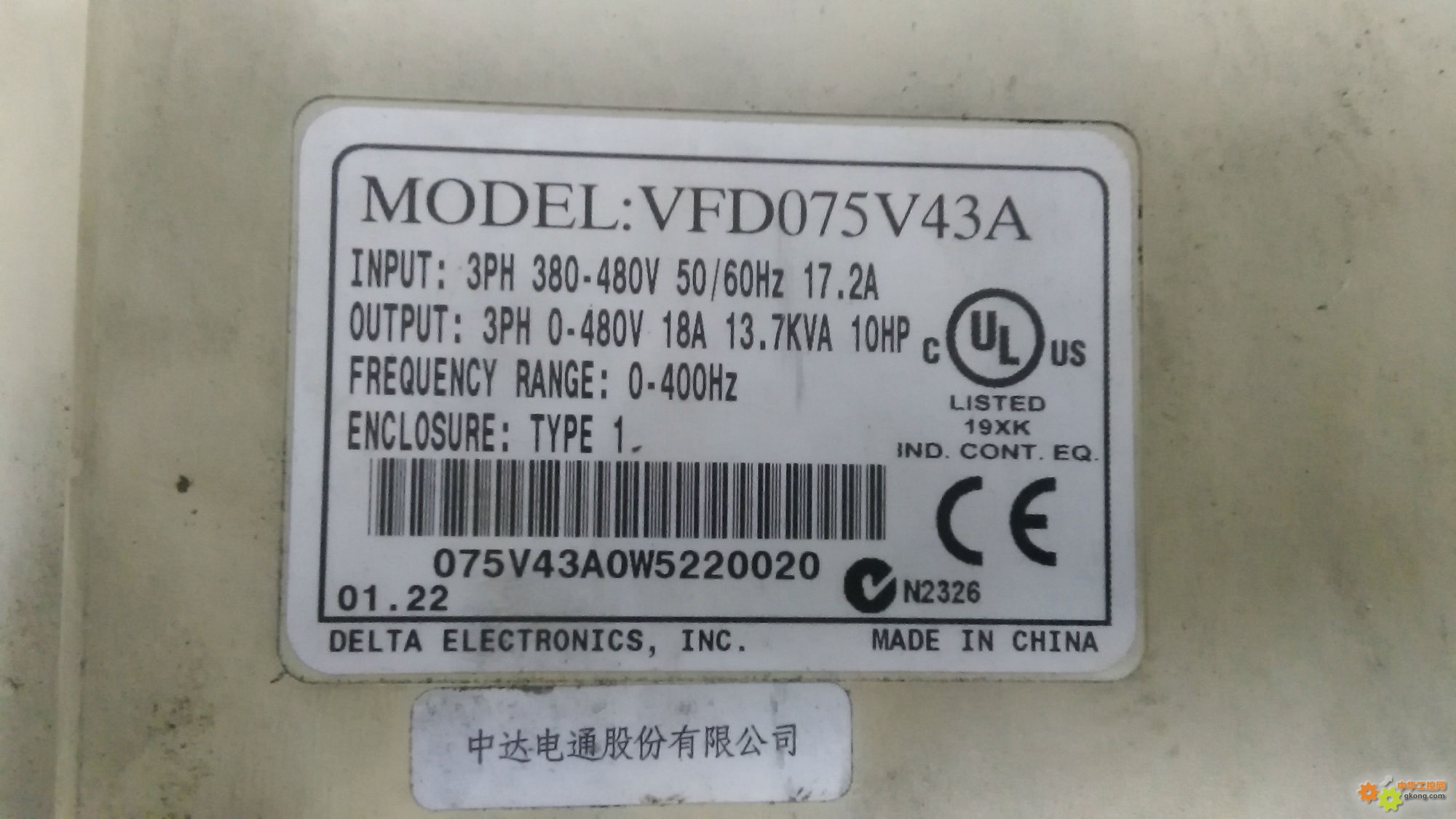

这是台达变频器VFD075V43A的缺相检测电路图,这是我费了九牛二虎之力画的,不规范勿喷!请哪位大侠分析一下检测原理。先谢了!

光耦上分到三相电压导通,光耦次级饱和导致三极管截止输出高电平,但是由于输入是交流的,会在两相电压交汇的地方,输出高电平,通过后面的电容滤波,保证在一定时间的高电平,如果缺相就输出一直是低电平。

谢谢kazefsh大侠的讲解,有点明白啦!追问一下,如果C120或C90电容出问题,会怎样?

这几个主要是用来滤波的,只要不是短路基本没有太大影响

谢谢!这个变频器偶尔会报“PHL”警,意为“输入缺相”。做了一下试验,光耦输出开路,三极管导通,b点电压0v,运行即报警“PHL”;光耦输出脚短接,三极管截止,b点电压4.97v,运行正常。如果排除输入缺相可能的话,这个电路哪里会造成偶尔报“PHL”呢!

光耦的CTR电流传输比变小会导致三极管不能完全截止。

如果电容容量变小的话,应该是会影响输出的,而且你是偶尔的话,和电容的关系比较大

光耦输出侧的一只24K电阻,实测10K多点,另一只24K电阻实测23.5K,焊下来测量阻值正常。再焊上去测量都正常了:23.5K 可能是电路板上的油污和金属粉尘的缘故吧!实际验证了一下,当24K电阻的阻值降到5K以下时,b点电压降到0.3v以下,运行变频器频发“PHL”报警。另外这个PC814光耦原来是双向光耦,看来主要是用于交流信号的。

电阻变小就会影响输出电压,类似三极管的共射放大电路的放大倍数。
