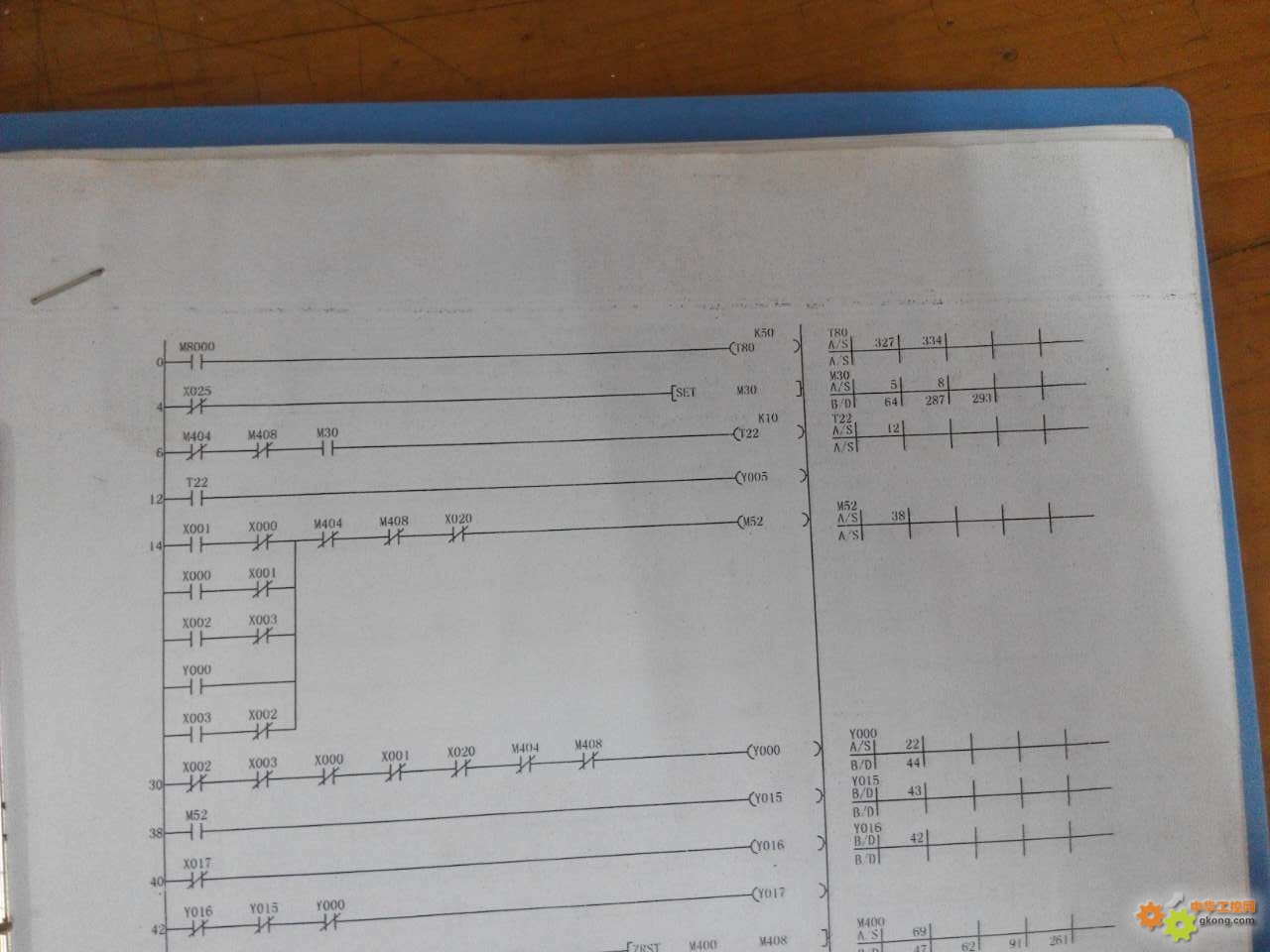

如题,这右边的图标是什么?有什么作用呢?比如t80?知道的师傅请举例讲解,十分感谢。。
现在已知 A/S表示常开, B/D表示常闭。后面对应的数值表示在那一步用到过。
请继续补充。谢谢
问题已经解决,请看5楼大师介绍。

右边的没什么实际意义,明白左边梯形图含义就可以了,看你的截图,应该是拍的某个资料上面的吧,实际梯形图不会有右边的效果的,只看书,不实践误导了你

梯形图我到时懂,就右边不知道是咋回事。既然印上去了,肯定是有用处的。。

T22的常开点在12行用到。

十分感谢你的回复,能讲具体点吗。比如M30 下面的A/S是什么意思。 B/D又是是意思?竖着的断线和横着的长线又表示什么呢?

A:常开触点 B:常闭触点 S:源 D:目的地
后面的数值代表程序段编号,也就是你母线左侧的编号,方便程序查找而已。
横线与竖线没有实际意义,只是用于分割。

标识在哪个地方用到这些元件而已,有些电气控制原理图里面也标有某个继电器的触点在电路的哪个部分使用到。是为了方便读图

标注这一行的元件在其它的位置也有

方便识读,还有就是分配的地址号
