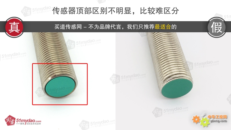

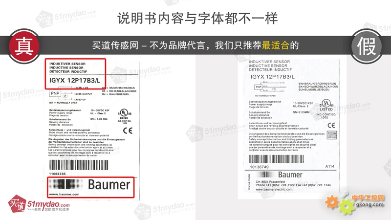

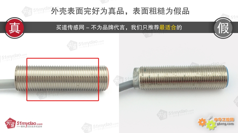

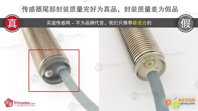

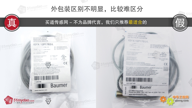

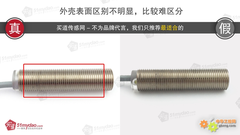

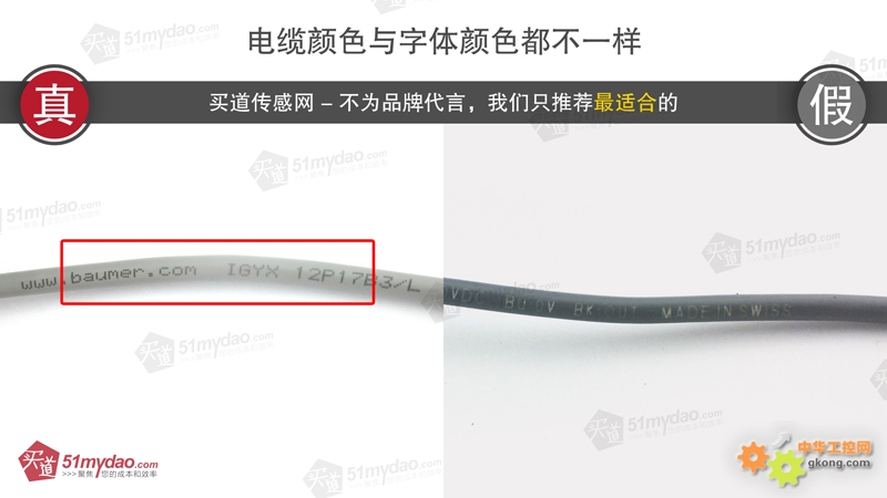

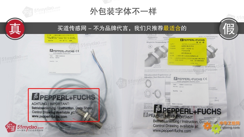

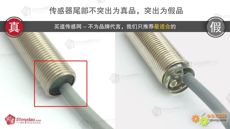

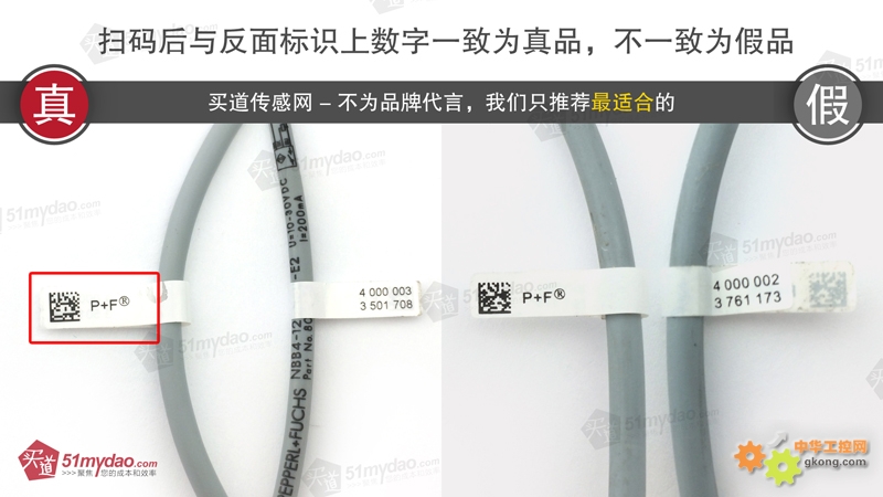

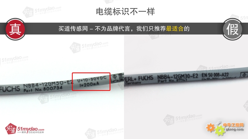

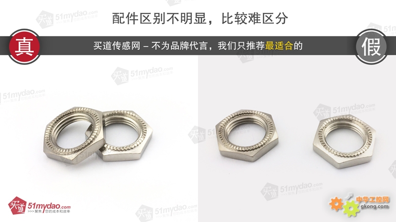

请各位上眼,高(假)仿(冒)产品真是无处不在,你能相信么,真的倍加福尽然没有说明书,你猜对了,假的有!!堡盟假货就太任性,顶部颜色都不改。。。对了,买假相当容易。阿里巴巴、百度一堆堆的,大家务必提高识别能力!
堡盟:型号 IGYX 12P17B3/L

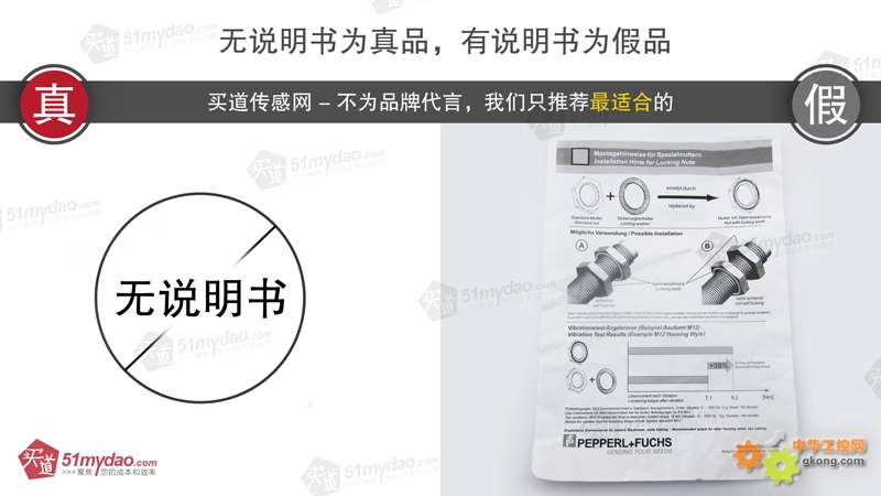

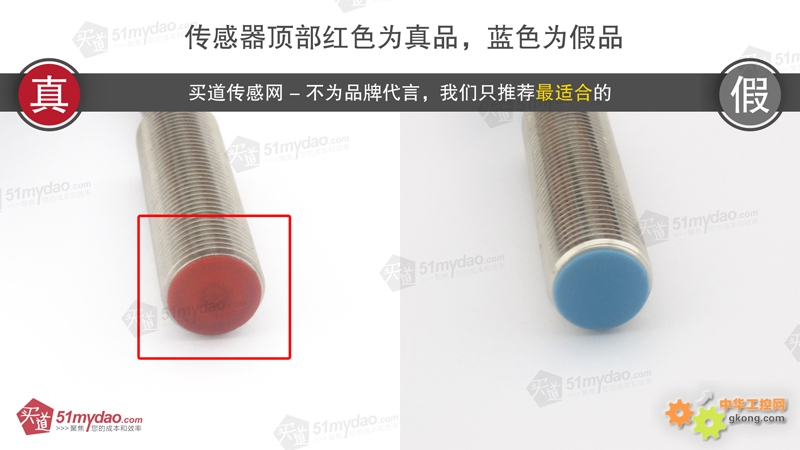

倍加福 型号 NBB4-12GM50-E2
你没看错,真的没有说明书Q!!!
