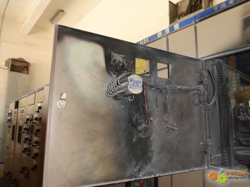

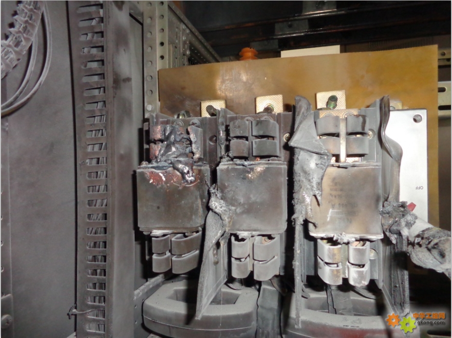

光伏电站与电网并网,电容补偿柜内的隔离开关有一相烧溶成这样,熔断器630安培,是开关质量问题?还是接触不良?还是什么其他问题的存在导致事故的发生?

短路了吧。

恶性短路?

在使用过程中出现的还是新投用出现的?

这火着的厉害呀,严重短路呀!

是在使用过程中出现的,是不是接触不良造成的?看现场没有直接的短路点,周边的烧溶点那是事故时大电流火花烤化的吧?

这种RT0熔断器质量有很大的关系,偶原来遇到象你这种情况,换比较正宗 的电瓷陶瓷的厂生产的那一种

应该是形成二次短路了,小电弧造成的弧光短路,扩大了故障。

应该是接触不良造成过热拉弧烧坏。
