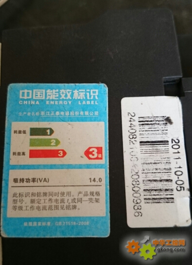

看看这个接触器线圈表示功率的单位对吗?怎么不用W而用VA?

电感性负载所以用视在功率。

電感,不是阻性的

线圈电阻会随温度升高变小的

感性负载对的。只是这里用的是功率?觉得有点不对。

P=UI
其实就是W=VA的意思
是一个意思。。。。。。。。。。。

是视在功率吧。

电机、变压器等,实际工作的视在功率都是VA,但是电机因为标注了功率因数所以一般标明KW,该数值一般都是额定输出功率
