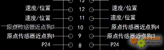

我就是控制电机一直转动,现在没有接速度-位置切换的那条线,我打三菱客服说不接默认是位置模式。但我接上后轴1当前给进值还是会变化的,不知道有没有影响?如果连续转1天2天,这个值会不会到达上限?

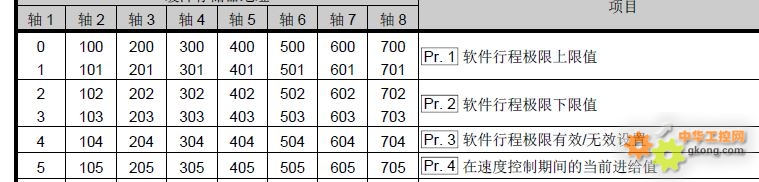

还有,在参数设置里也把软元件行程上下限关了,在速度控制期间的当前给进值改为:不更新。
图2的值还是会变化。
所以
接不接上都没什么变化啊?
