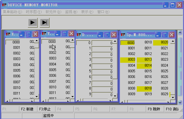

分享给初学者供参考,三菱plc。

先执行左移指令 ,初始D0=0,M8020=1,M0复位,当T0脉冲到来时,Y0移入1,D0不再是0,所以 程序执行时,Y0依次被移入0,已经移入的1状态依次左移。至Y7的下降沿到时,M0置位,D0=0,M8020=1,所以下一个T0脉冲到来时,Y7被移入1,之后 ,D0不再是0,所以 程序执行时,Y0依次被移入0,已经移入的1状态依次右移。
总体来说 ,程序设计得很巧妙 !

有兴趣,做一个仿真视频 玩玩,供参考 。

使用移位指令
