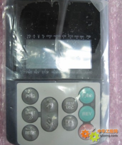

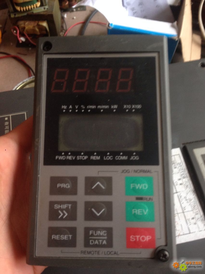

修富士变频器经常要用到面板调试和复制参数。以下是有几种面板说下。

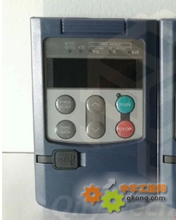

1.
这种面板是我们常见到的。只有英文面板不可复制参数。

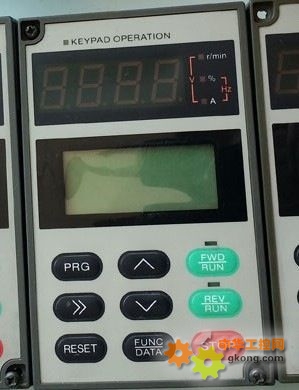

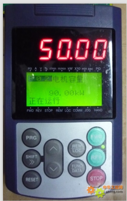

2.

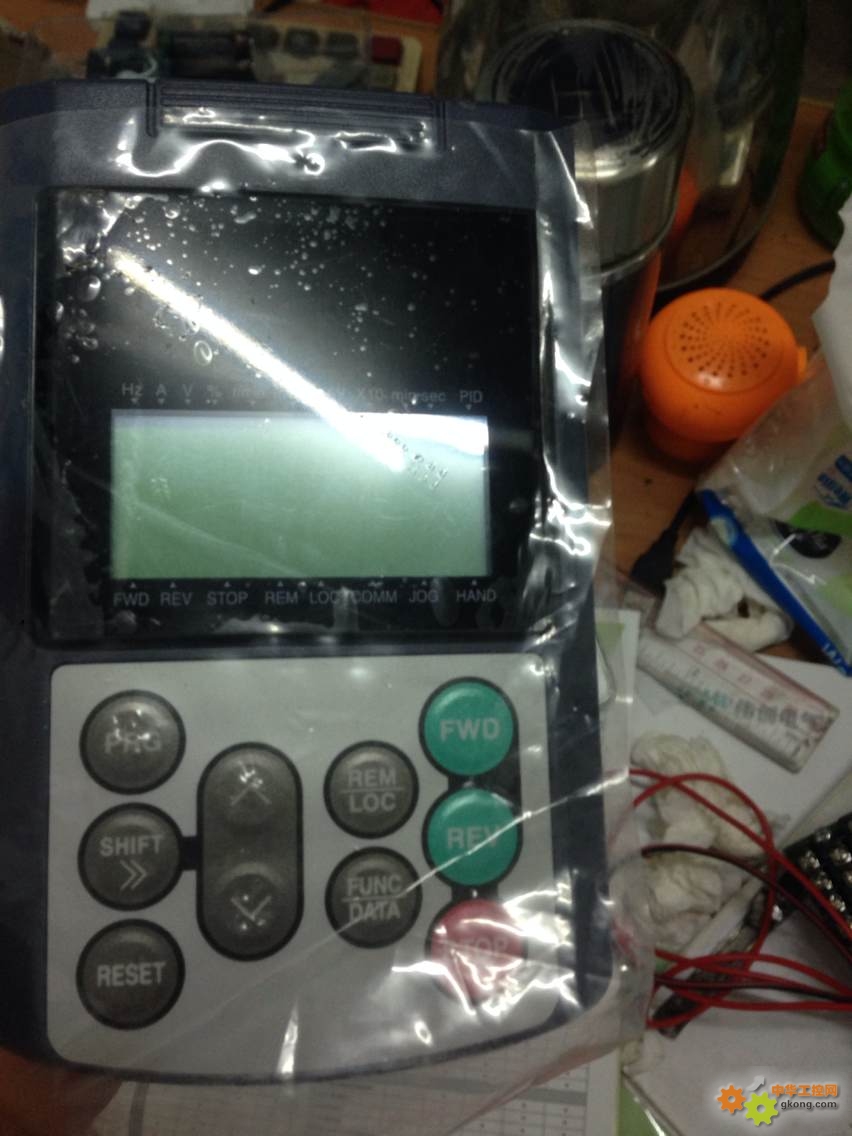

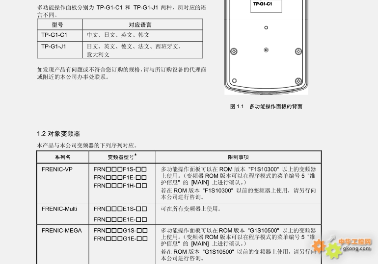

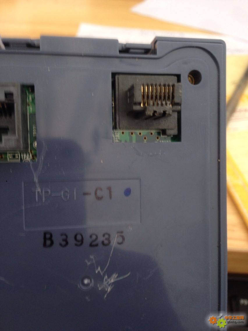

TP-G1-C1这个是多功能面板

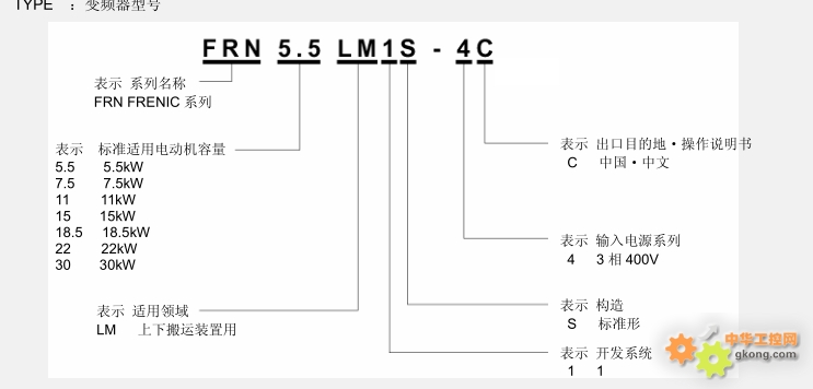

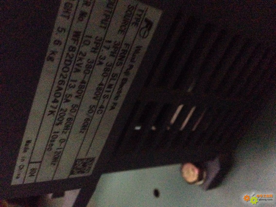

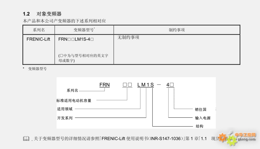

3.另一种是TP-G1-CLS电梯专用的

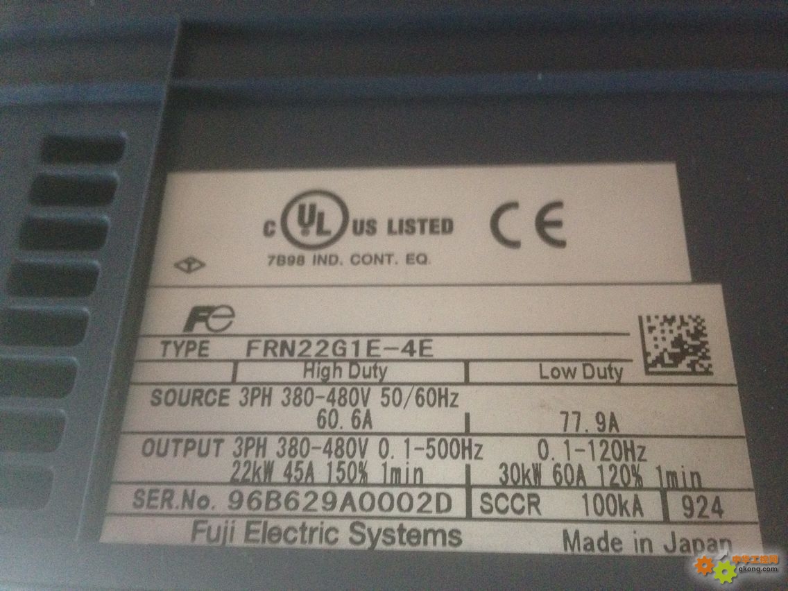

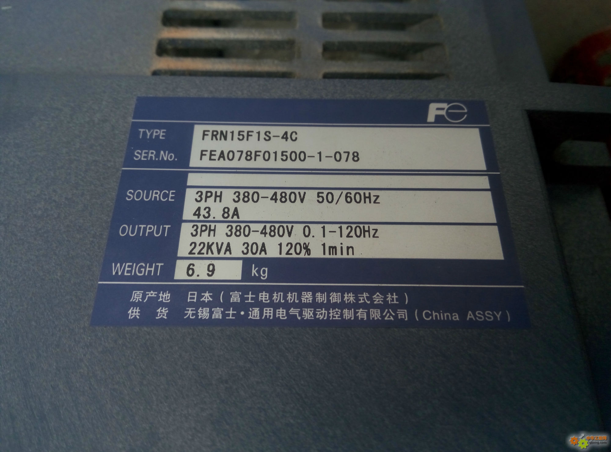

由于这两种变频器面板都比较贵卖家说问过富士的人说这两种面板不能通用。也没人试过。不过我就试过用TP-G1-C1多功能面板可用到以下几种变频器上也包括电梯变频器,这样我们就不用又买多一块面板了。

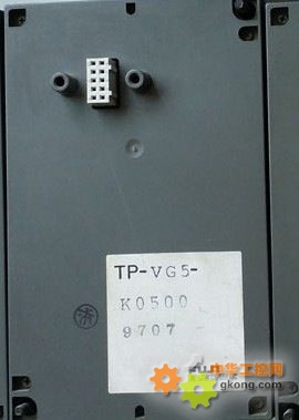

5.VG5和VG7面板不通用,当用VG5面板到VG7机上时会报ER1 通讯问题   要用G11面板在VG7上时会报ER2 通讯问题.以下看下各面板情况:
6.VG5的面板为:

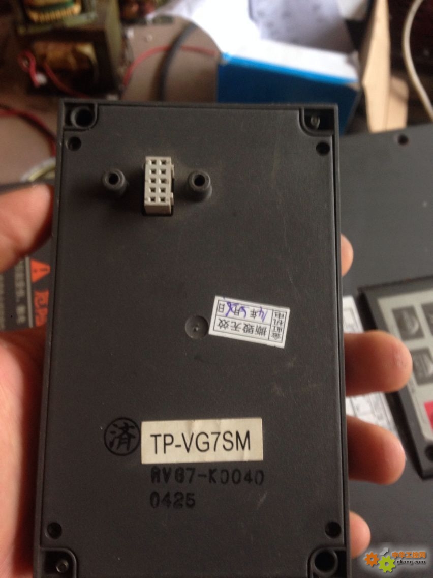

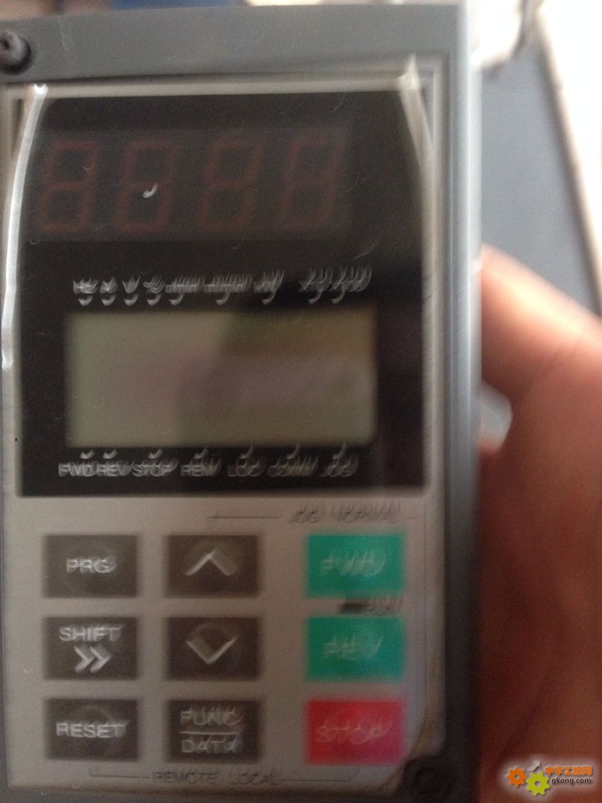

G7SM面板普通的不可以复制参数:自己试过这个普通面板用到电梯变频G7上时只显示3到8的参数。所以要调参数要用到电梯专用高级面板才行。

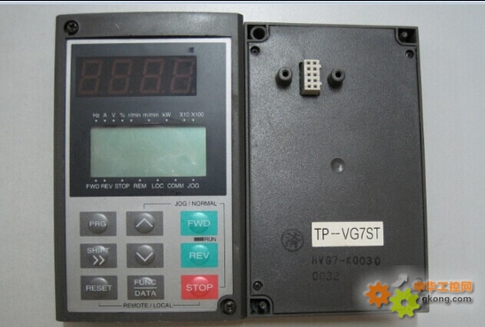

8.TP-VG7ST 富士H7日立电梯专用变频器面板可以复制及加密:
