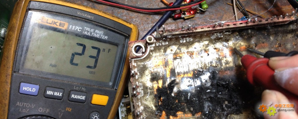

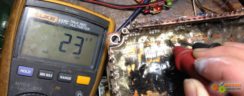

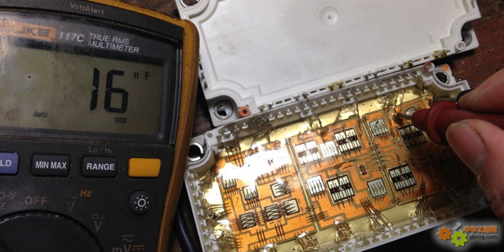

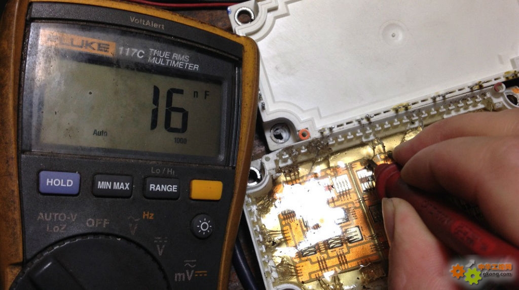

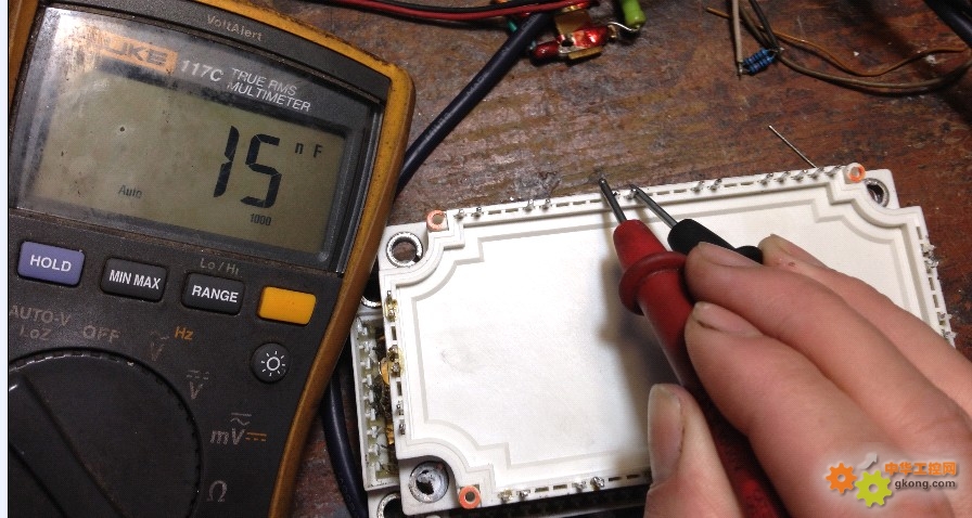

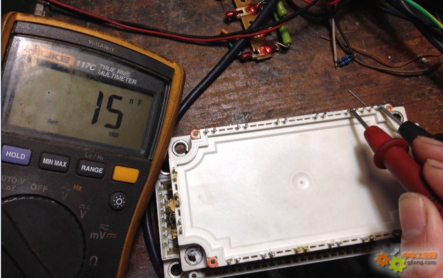

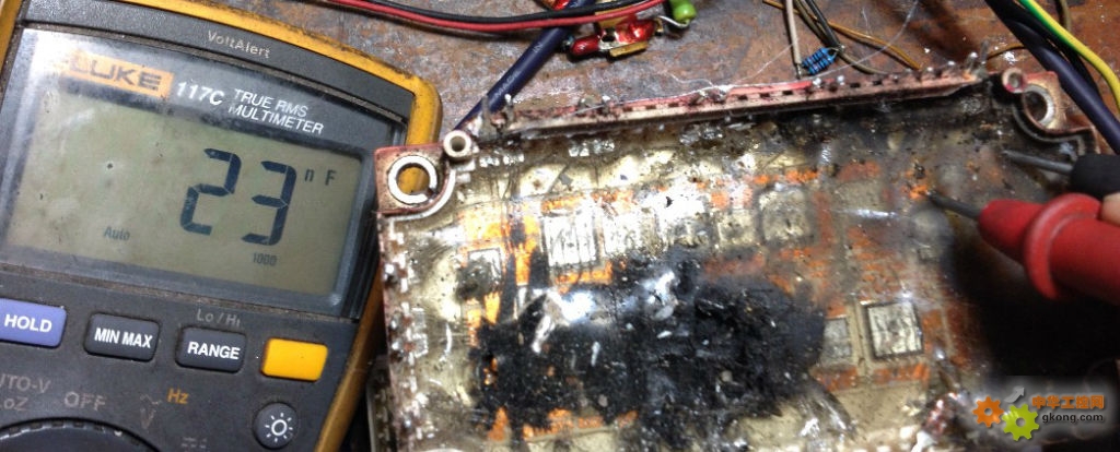

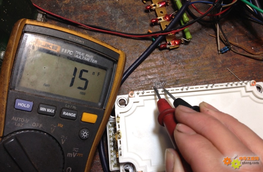

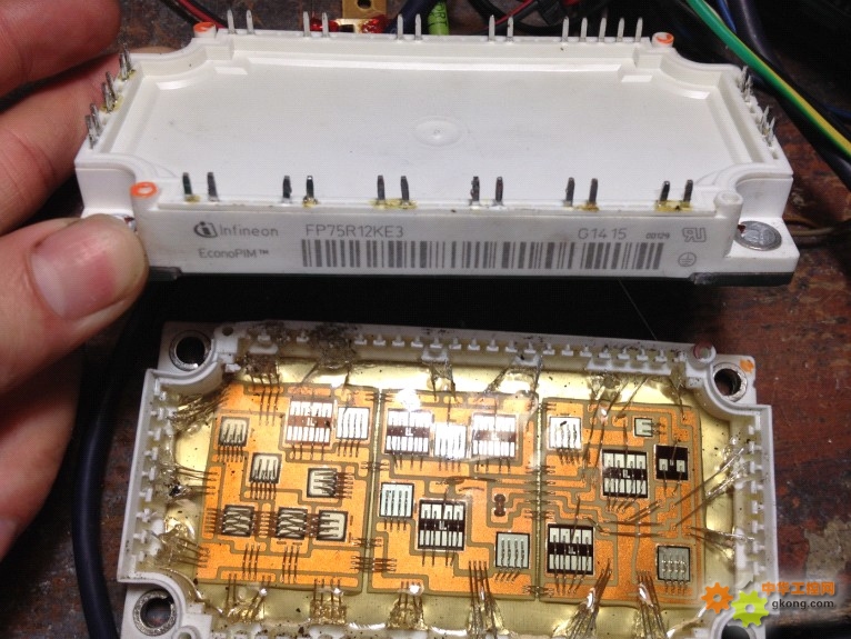

上次发贴修台达连续剧的,实在不好意思因为几天没有跟新了。不是不想是遇到些问题。本来我这边50A的模块都还有几个台达用的环境恶劣高温灰尘等。所以才准备采购几个75A的,结果到手一看就知道翻新货。果不其然用电容档测量狐狸尾巴露出来了。有请高清图片让大家一睹为快,也为以后买模块有个参考。豁出去了原装模块拆来大家看看等会再做对比

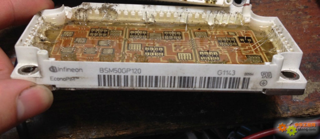

下面的是我拆的原装货上面一个比较新的是刚买的首先电流不一样我拆的是50A的买的那个标的是75A的看商标也有明显的区别

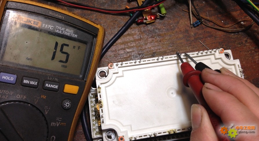

下面我来测试这两个不同电流的模块结电容如图电容是一样的

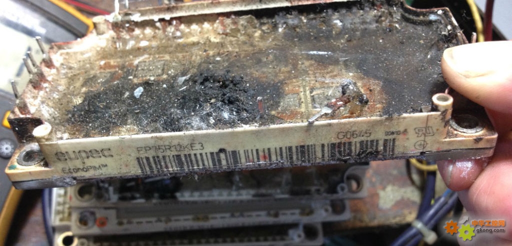

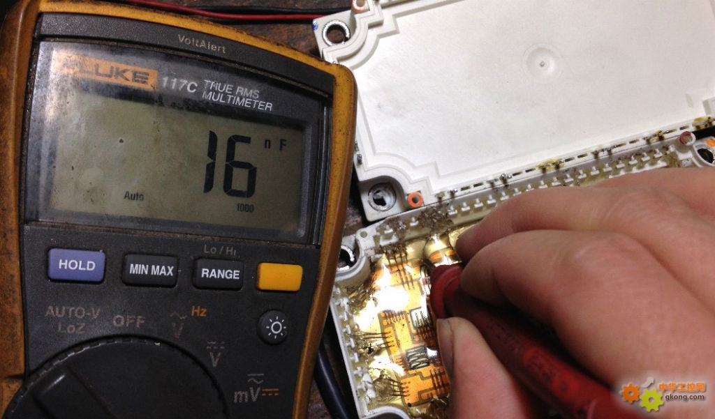

大家看到了吧狐狸的尾巴出来了。我再来个原装75A的模块测试图这个结电容明显要打得多
大家都看看说说我这个测试能不能证明这个模块是改标的或者说是小电流改成大电流的从中赚取更大的利润。

没有测过很多不知道能不能证明

这个大家可以用手上闲着的模块试试。看看是不是这样的。论坛里可能也有卖模块的朋友。坛友说什么我不做评论。因为每个人站的位置不同,

是不是模块电流越大,电容也越大

回复 #6楼 logo1979
对的。,
