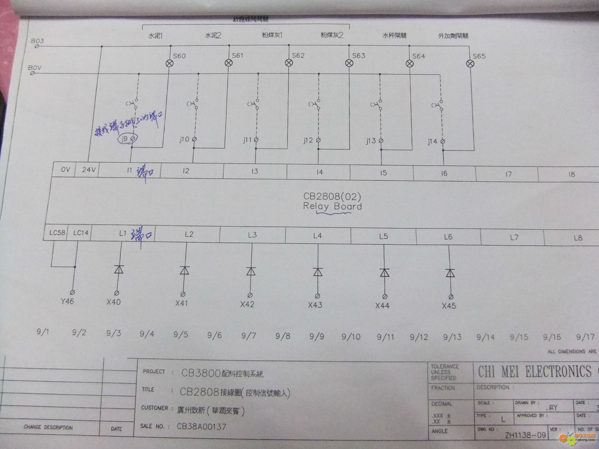

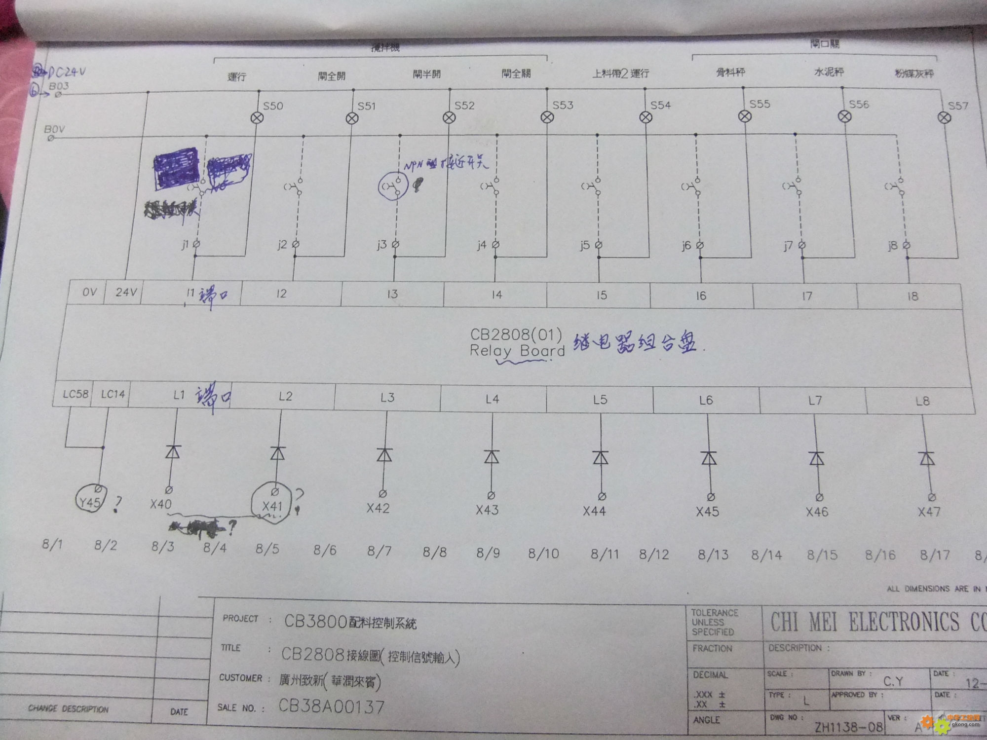

大家好,我是刚刚接触这个东西的,请问大家图中的信号是不是从接近开关出来,然后经过继电器然后再接到下面的哪些X40,X41,X42等上面呀,还是信号从X40。X41,X42等出来再近继电器然后再出来到J1,J2,J3等端口上呀,谢谢

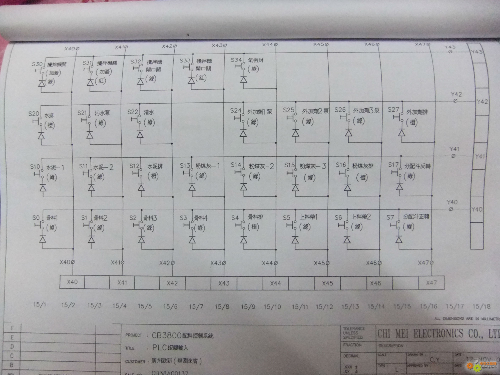

还有请帮帮忙,第三张图中为什么S33等按钮开关它二极管这边的这条它的两端都有个X43呢,是什么意思呀,谢谢大家呀

S33等按钮开关为什么上下都有接X43呢,是什么意思呢,还有另一端接的Y43呢
既然是接的NPN 电流当然是X40端子流出的啊。
没什么意思 这就是一个点,应该是有的在Y41动作时有用 有的在Y42有用
但是都是到一个输入点,就是说这些按钮作用是相同的,不过起作用的限制条件就是对应的输出点是否动作。
