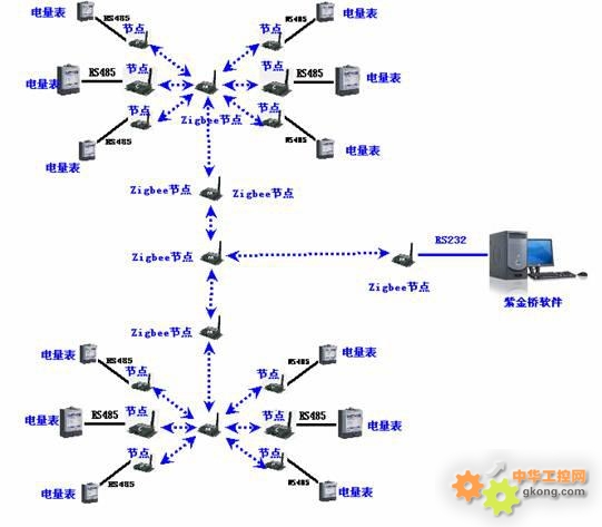

整个方案的结构图如下:
考虑到无限传输的穿透能力,在每个楼层布置一个主节点作为整个网络的传输主干线,在监控中心布置根节点作为整个网络的维护中心,每个电能表都通过RS232/485连接到一个从节点上。
在实际的设备选型上我们选择具有标准的RS232/485通讯接口的数据传输模块。这可以把原来带有RS232/485通讯接口的电能表轻松的纳入我们的系统之中,如果原来的仪表不具有通讯功能可以采取更换仪表或着添加采集模块的方式。
