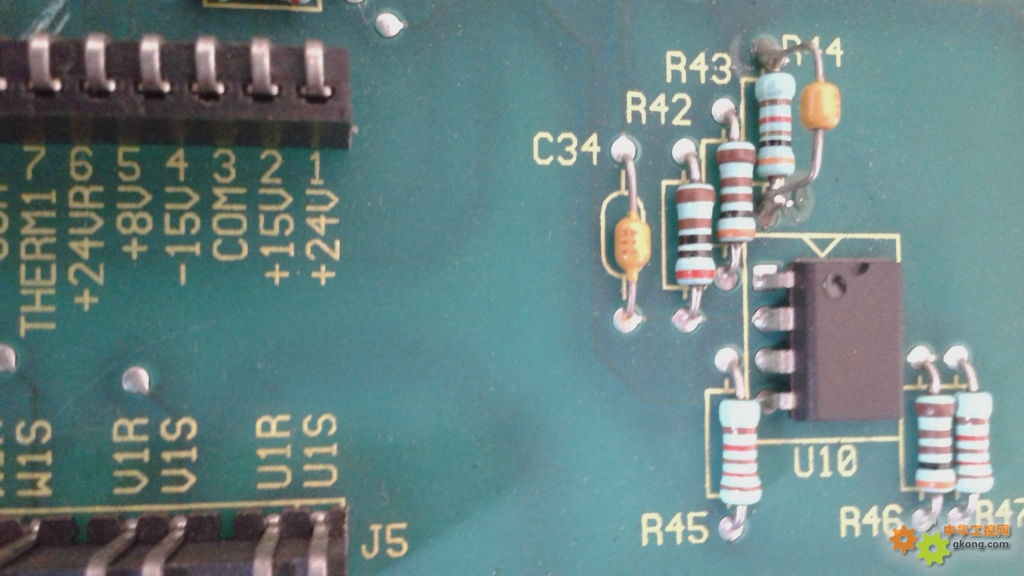

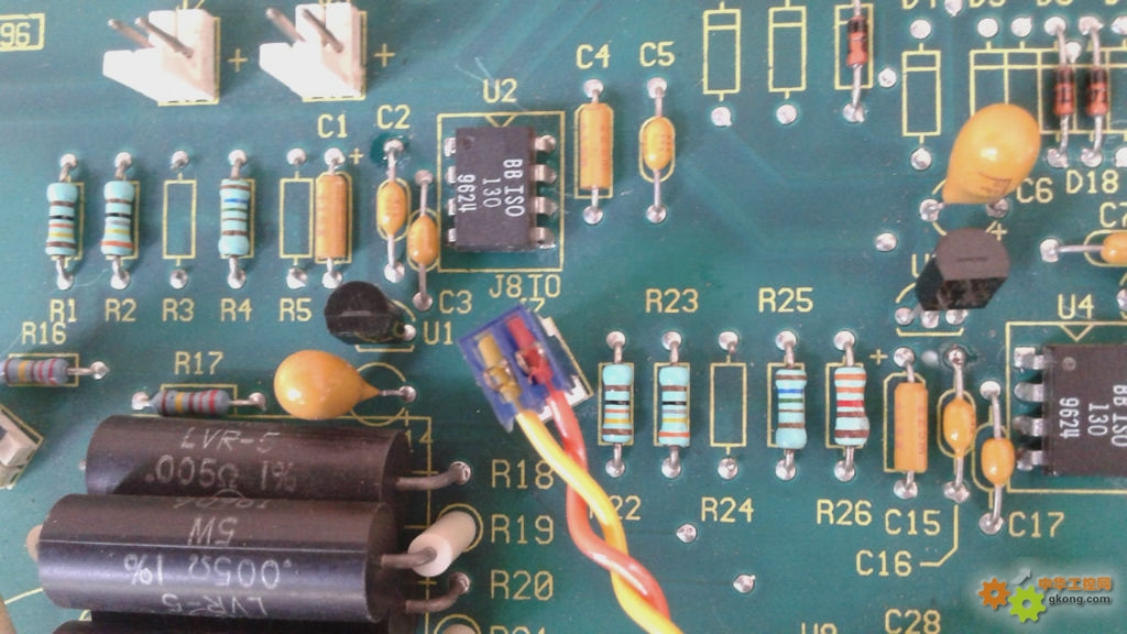

故障前一年有人也修过板子,疑点有2处,电流检测V相与W相电路不对称,还有一处加了个电容看不明白。

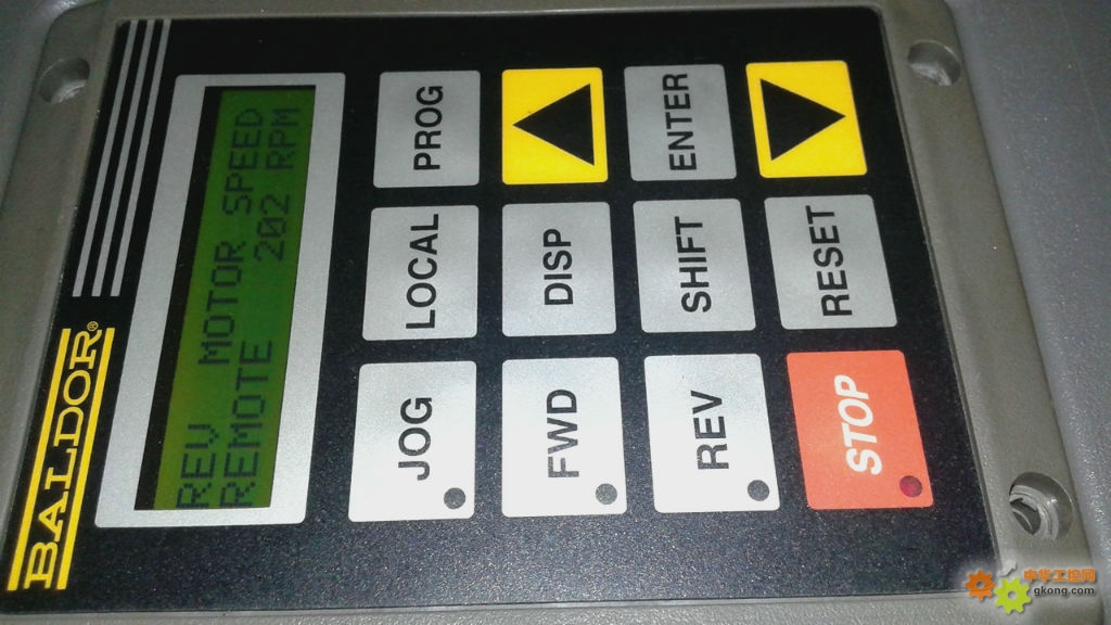

#36楼
难!首先要保存参数,还要恢复出产值接着才能试好坏,现在没接编码器,变频器矢量模式待机转速显示200多转,关键是手册。。。

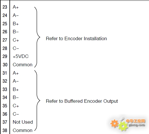

4834
lf2039952
文章数:1351
历史总积分:4834
注册时间:2011/8/27
发表于:2015/5/25 9:35:29
#38楼
回复 #37楼 lf2039952
缓冲编码器输出信号 A+ A- B+ B-(31 32 33 34)是给刚性攻丝的控制板的。。。

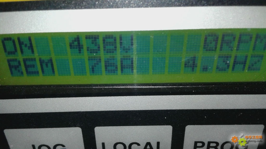

发表于:2015/5/25 11:15:12
#39楼
