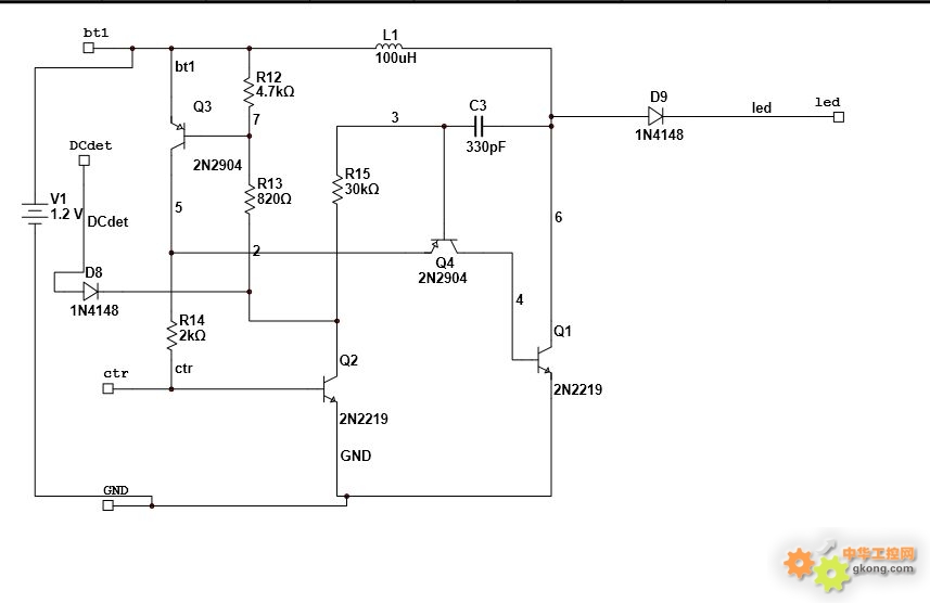

安全出口指示灯内部升压电路

Q2是控制电路启动的开关,Q2导通,导致Q3导通,C3通过R15,Q2充电,Q4基极电压比发射极电压低,Q4导通,Q1导通,电感开始充电。
当电感充电完毕时,电池通过Q3ce和Q4发射结给C3充电,很快充满,Q4退出饱和状态,Q1退出饱和。电感两端电压极性变化,由于C3两端电压不能突变,Q4截止,Q1截止。电池通过电感两个电压叠加输出给LED。
当电感放电结束了,电路又开始新的一轮充放电。
