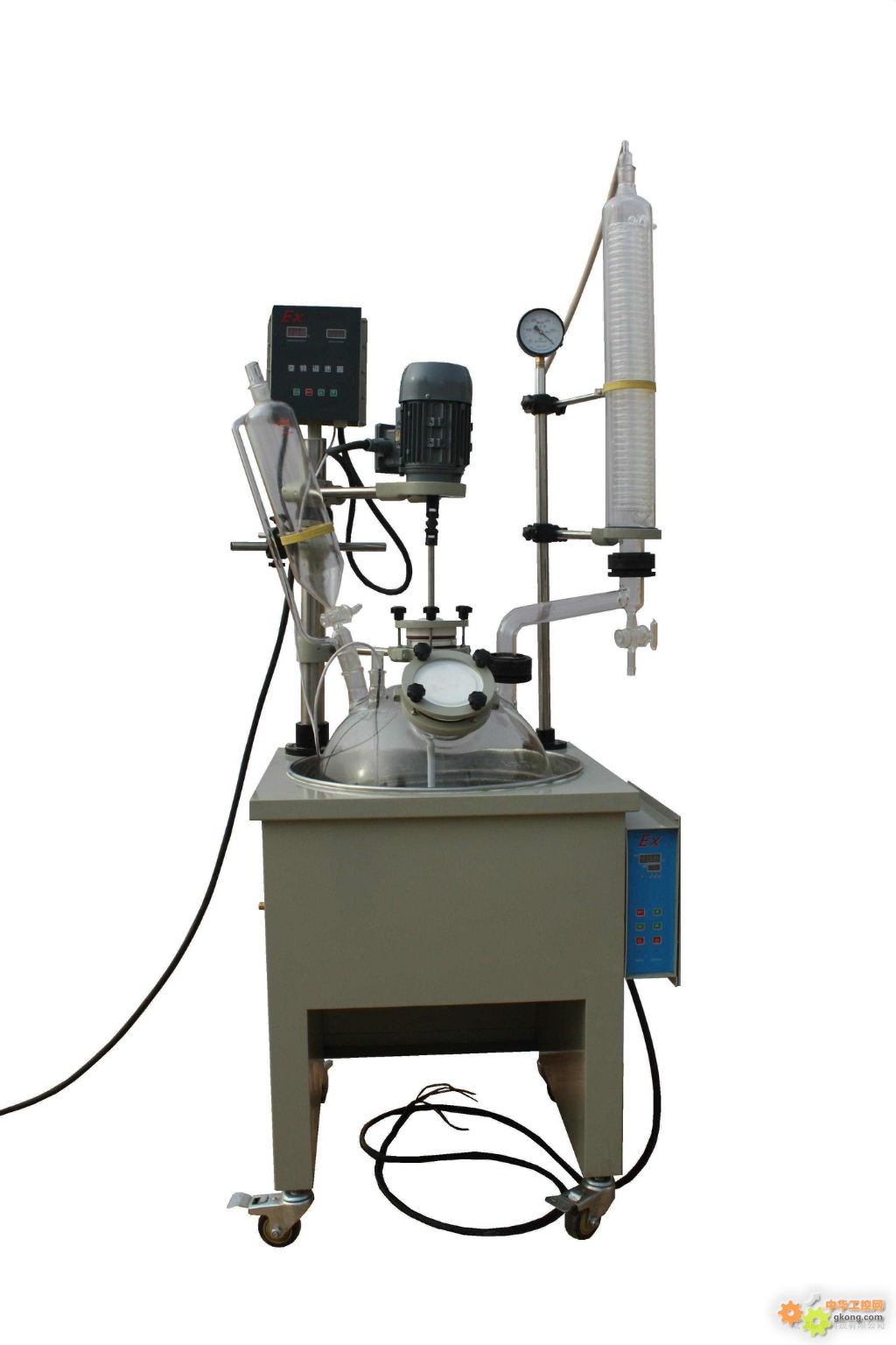

  到新公司上班1个多月了,没做什么事, 前段时间公司进了一套叫做多功能反应器的设备, 设备很简单, 一个玻璃容器放在一个加热容器内,加热容器与玻璃容器之间靠导热油传热, 玻璃容器下面有出料口, 上面有搅拌电机。
  上个星期领导叫我和一个操作工一起去加导热油, 操作工很勤快,一个人就把油搞来了, 我也不习惯于看着别人做事,我主动去加的油,加了一点就让操作工看了一下底部, 看看有没有漏油的地方, 他说没有, 没有漏, 于是我把搞来的油全部加进去了,还不够, 准备去楼下再搞一些来, 下楼梯的时候, 有人打电话说漏油了, 如果不是发现得早, 会很麻烦。

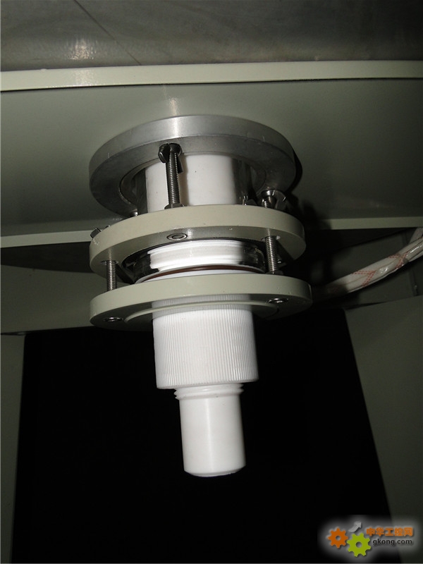

  出现漏油的问题也很麻烦了, 漏油的地方是玻璃容器下出口与加热容器(不锈钢材料)之间。 不是厂家装的, 为了运输, 发过来的是散件,也不知道是谁装的, 就叫我们加油。
  发现漏油的那个人在我之前设备这块主要是他在搞, 他什么都搞, 修设备、 外出开车(送货之类的)、 外出买点需要的东西(大量的采购一般是厂长亲自去,这里的厂长实际只管10几个人的生产工,研发、销售、行政管理都不归他管)、辅助设备的开关(空压机、空调风机之类的)、厕所门坏了也是他搞、 很能干、但是不懂电。
  对于处理这套东西显得很有主见,说要拆了哪里哪里,怎么做怎么做,他边说边做,我只是协助,帮忙拧一下螺丝, 拆了之后发现玻璃容器与加热罐之间的垫圈只有一面涂了密封胶, 我们就两面都涂了,然后装上去。
  玻璃容器下出口通过法兰连接一个“塑料王”的阀门。在上这个法门的时候,他说这个螺丝一定要上紧, 否则会漏, 说要用锤子锤扳手, 我说没有锤子用个钳子或者扳手稍微敲一下也可以吧。  他怎么做我都认为是对的,相信他做事的能力。  不时地看看他做的地方,突然发现玻璃口出现了裂纹,赶快说别紧了,有裂纹了, 说看看漏不漏,如果漏就不能用了,只有换整个玻璃容器。
  我只和厂长说了,瓶口搞裂了,没有说谁搞的,我认为我们三个人都有责任,不能别人做得多,责任都让别人担。厂长也只说看能用胶水粘起能不能用,产品接触胶水会不会合格。 我说能不能发给厂家修或者换新的,厂长也不想向上级反映,说才买的新设备就搞坏了,看看能压下来不。
就是这么个类似的东西, 但是体积比这个大些, 搅拌电机距离屋顶很近了, 屋顶不高, 但是也超过2米5吧
