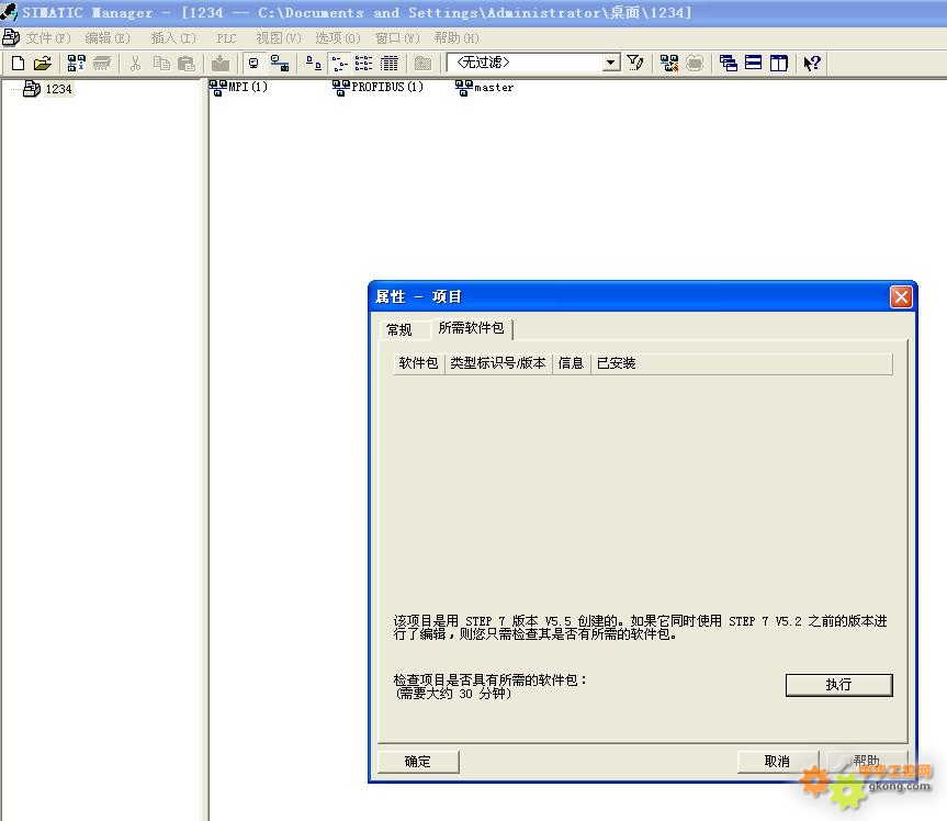

如题,前提,这是一个完好的程序。但是在STEP7v5.5 sp4中打不开,甚至在属性当中也看不到所需要的软件包。大家围观一下,看看这里需要点什么。

大家看完之后 踩一踩,有想法或者意见什么的,都说一说。
这个程序在别人的电脑是可以正常打开的。

这个程序是没有的啊,就是有几个网络。有可能是删除了机架了。你这个程序在那里能打开的啊,不行再上传一次试试。

以下是引用秀全在2015/5/13 10:28:50的发言:
这个程序是可以打开的,你打开的状况就应该是我打开的状况。为什么看不到站点,这就是我想问大家的。不要再怀疑这个程序了,这个确实是可以打开,完好运行的。

以下是引用longcbs在2015/5/13 18:54:30的发言:
看来这个程序只是简单的Ctrl+C复制过来的,而不是使用归档功能压缩成ZIP后Copy过来的。
