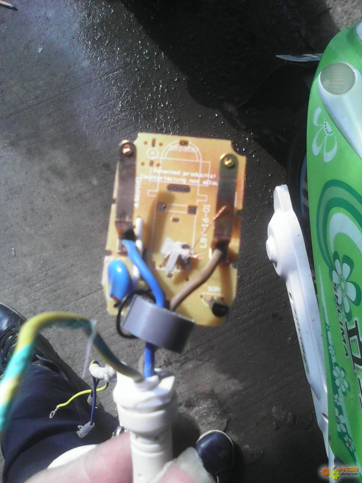

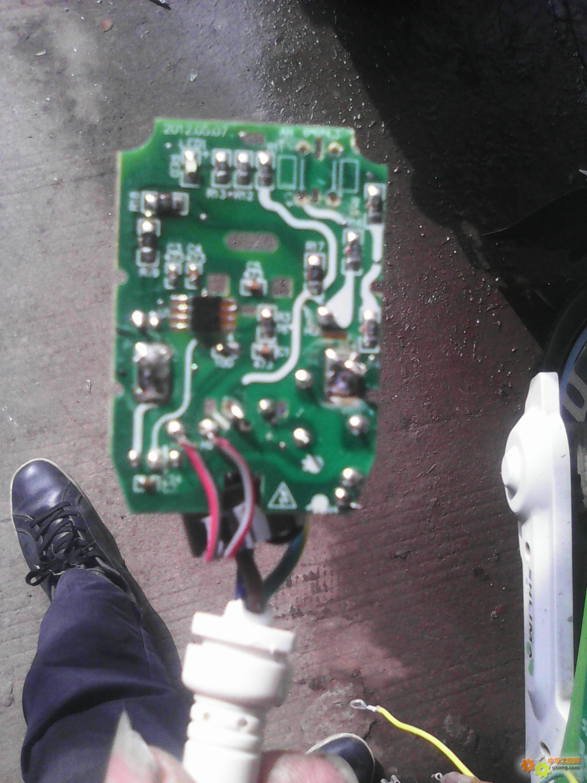

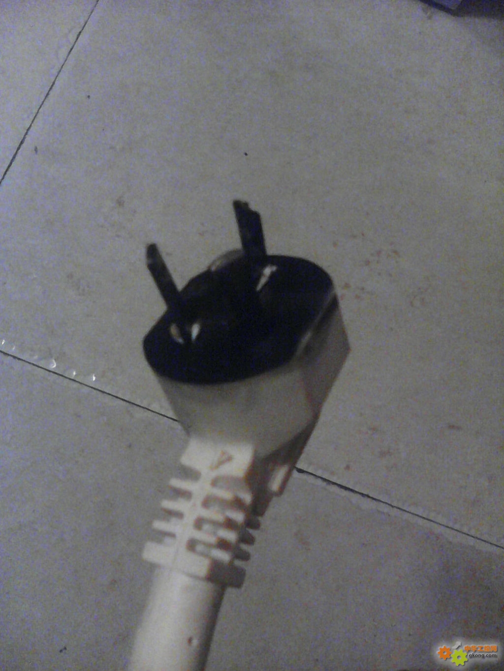

烧得黑呼呼的。

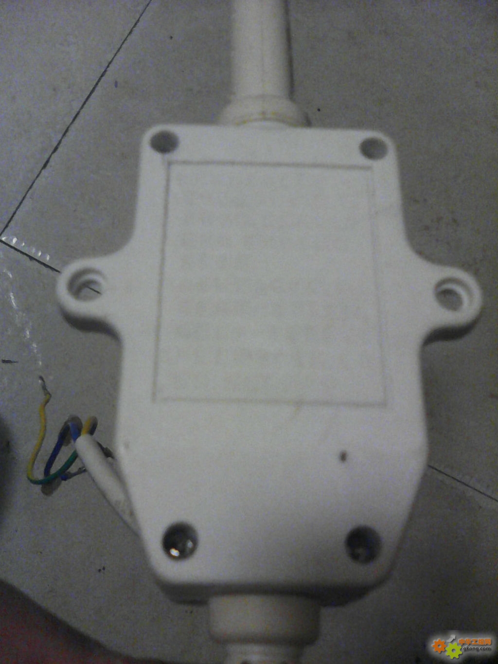

就是热水器插头坏了,看了下跟本折不开。是内三角的镙丝,真是坑,看来全部要换了,

怎么坏的,打火?

貌似某品牌这种插头还有专利呢

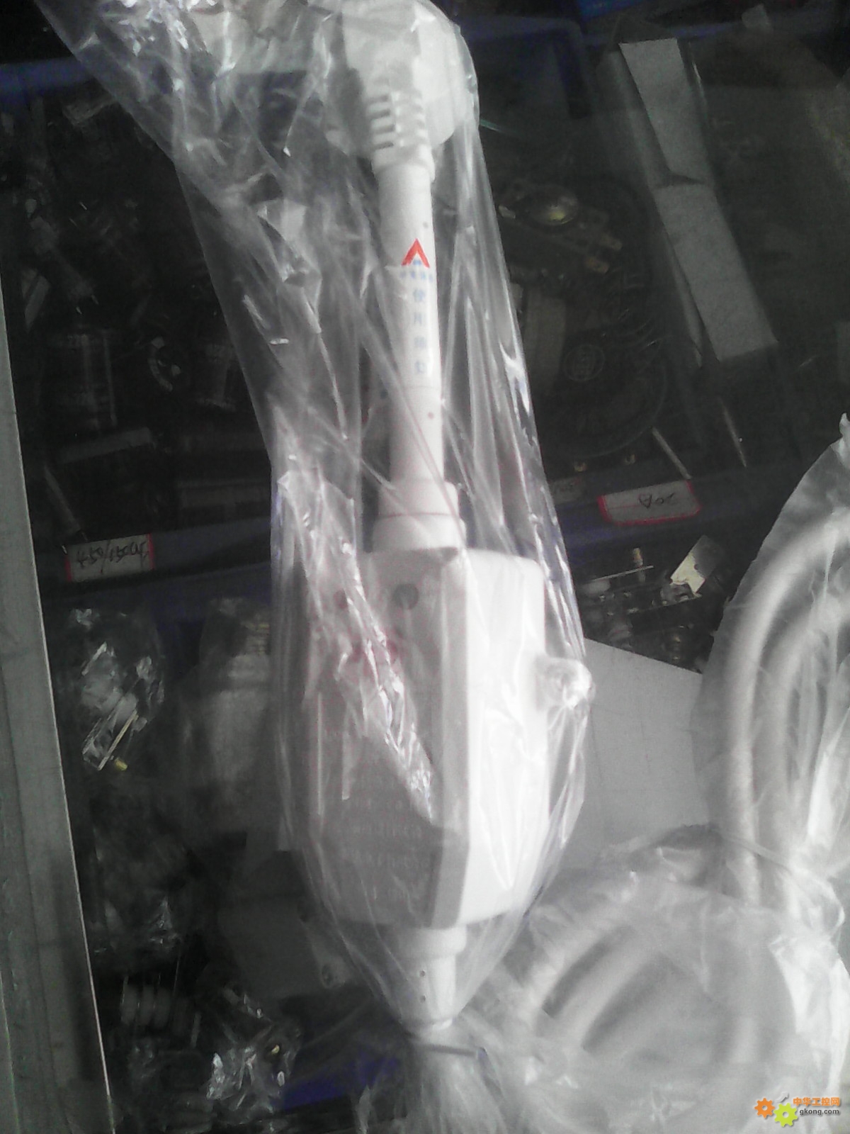

从市场,购新的。

从现场当时看,没插好,接触面小,大流大引起的。

功率太大了,得换粗一点的电线

异形螺丝钉我都是找根焊条磨一个对应的螺丝刀,用完扔了!

螺丝刀也可以的。
方法不错!
