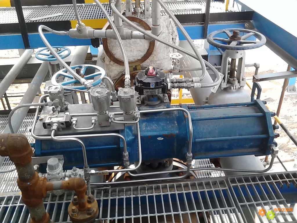

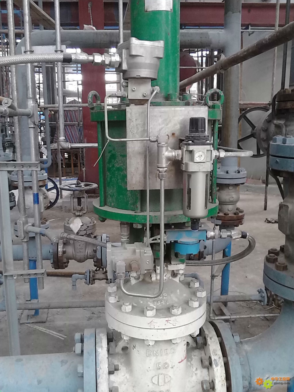

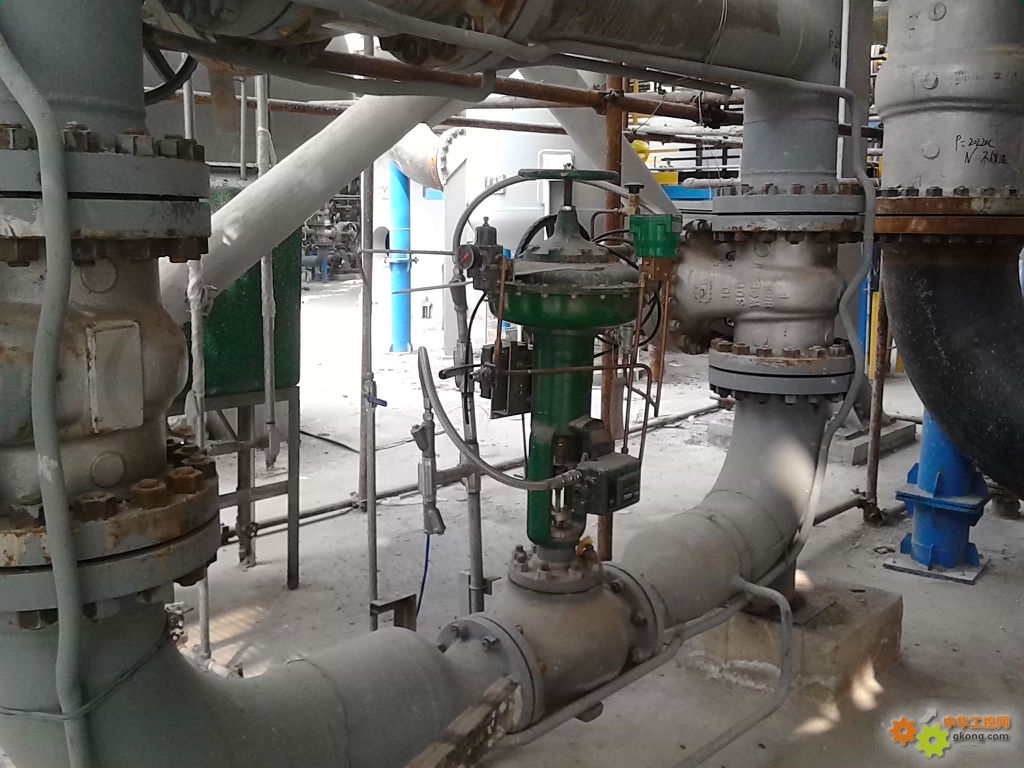

气路分析的确很头疼,特别是现场气路复杂的各种保护设置,常常不知道仪表风怎么走向,这个时候就要搞清楚气动仪表要起的作用,已经各种控制信号的作用,左右开工,从气源和气动仪表分别沿风管分析就能够知道气路的作用。
从电脑里找了几个不是很复杂的气路,如果不知道气动仪表的作用形式很难分析。
