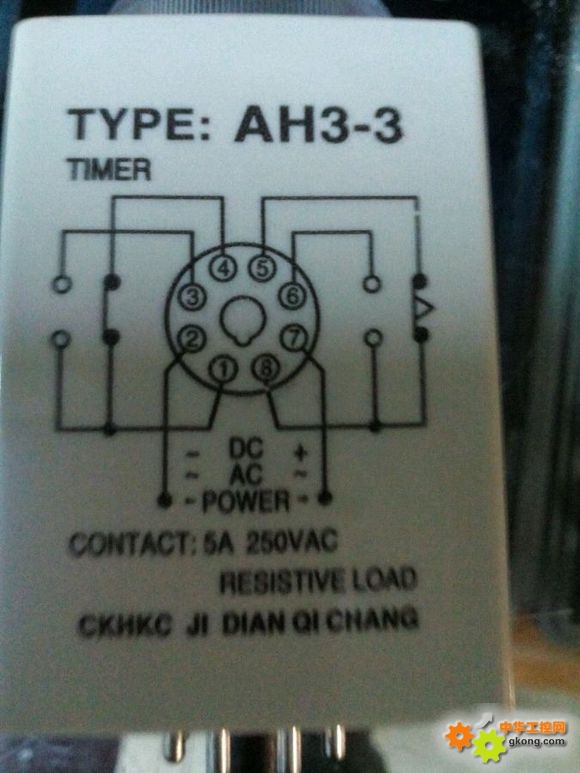

搞不清哪组延时哪组不延时,通电测试怎么测试啊,问题还没解决啊师傅们

8一5是延时断开常闭点,8一6是延时接通常开点。

带三角形的是延时触点,直线的是瞬间

这个很简单啊,线圈加电,万用表量下就明白了。

比如时间继电器线圈一直得电,延时时间到后:85断开、86闭合并一直保持(线圈失电后复位),13闭合一次、14断开一次---就动作一下恢复原状态。
你这单靠这一个时间继电器实现不了断电延时功能
