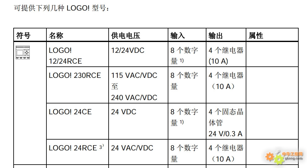

那个有LOGO 230RC的说明书啊

系统手册都有讲到,上官网下吧,没看到有单独的。

如2楼版主说的,在LOGO!手册上都有介绍,RC230系标准型,230为115/230V AC型、R为继电器输出(10A)、C有实时时钟。输入电压小于40V AC为0状态,输入电压大于79V AC为1状态。
