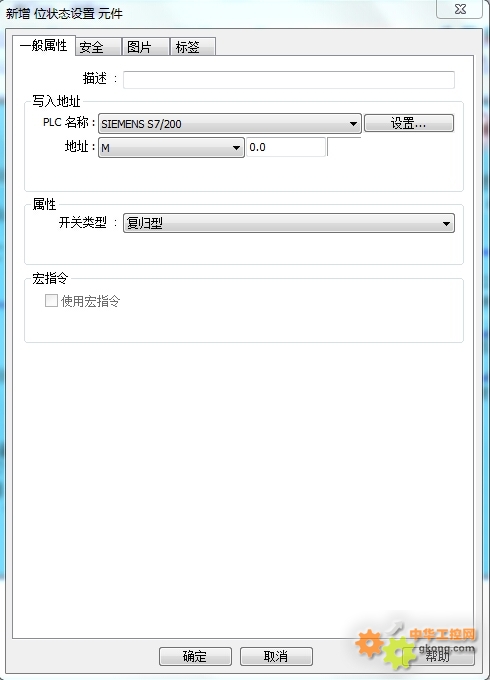

PLC程序中的M点是常闭,在触摸屏上可以控制它按下时断开松开时回复常闭吗?谢谢!

可以的。

当然没有问题,你就用复归型按钮就好了。

这是威纶的触摸屏,这么搞就可以了。

西门子200的怎么设置?

在屏的变量类型设置,不是在PLC中设置。

西门子触摸屏,具体点好吗?

西门子的你只能用  按下时置位 释放时复位 来实现,西门子触摸屏是没有自动复位的按钮的
