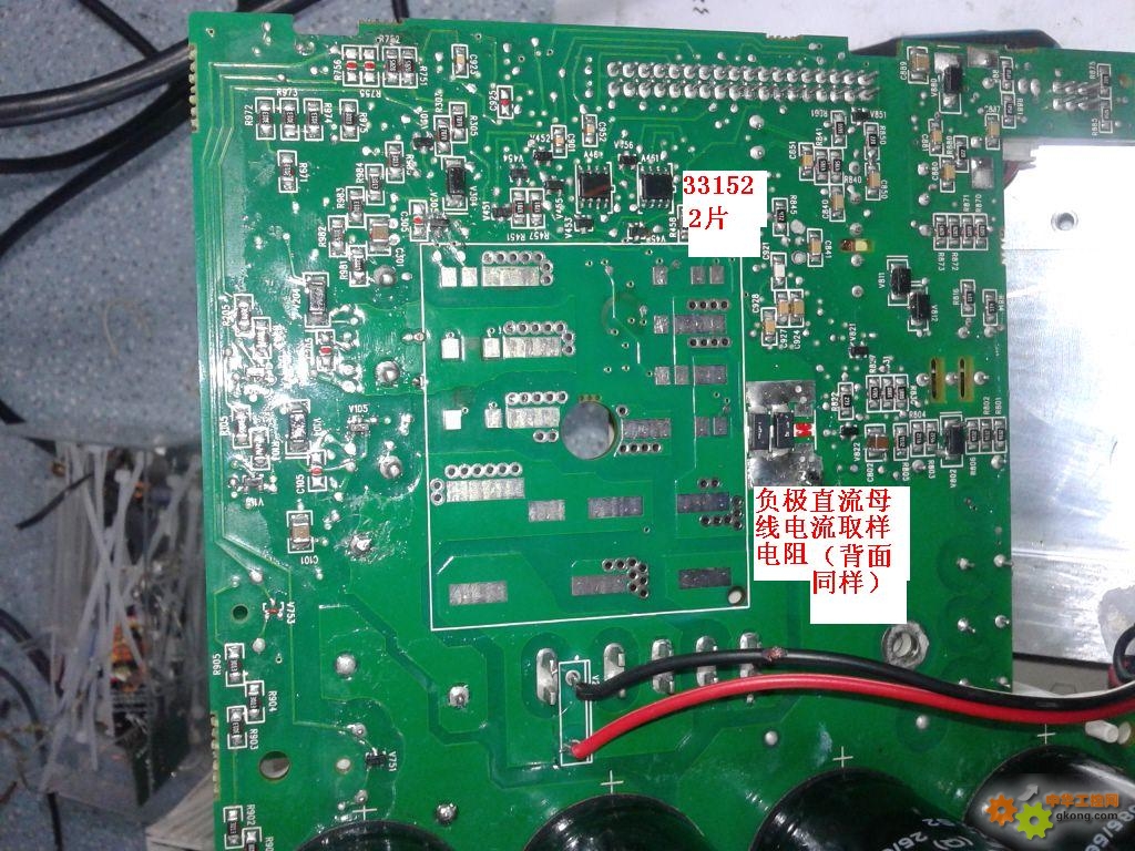

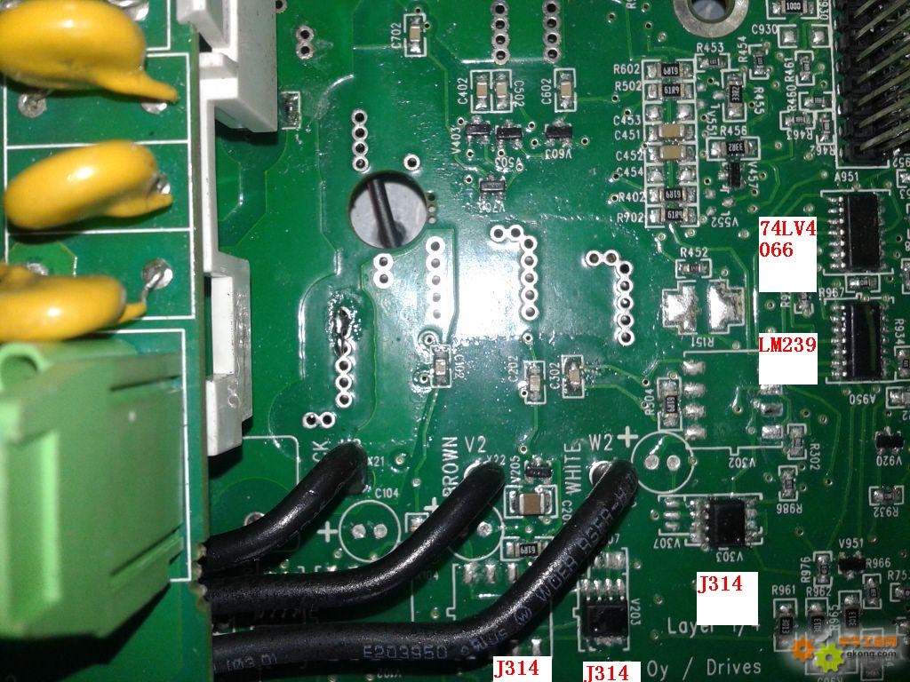

或者J314(或P701)的典型应用电路图也可。
取下IGBT模块,板子上580V直流电压,上CPU板,上面板,接假温度电阻,可以运行,能测出驱动下臂的33152输出端有驱动信号,但上臂驱动J314的输出无信号,上臂的驱动J314IC电源脚也无电压!
搞不清楚,J314的供电电源取自哪里啊?
看开关变压器绕组数量,也不象具有3个独立绕组给上臂驱动单独供电。

ABB的机子,下桥触发,上桥的电源地与N构成回路,正电源与N可测出电压。

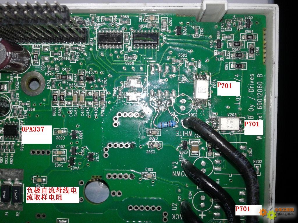

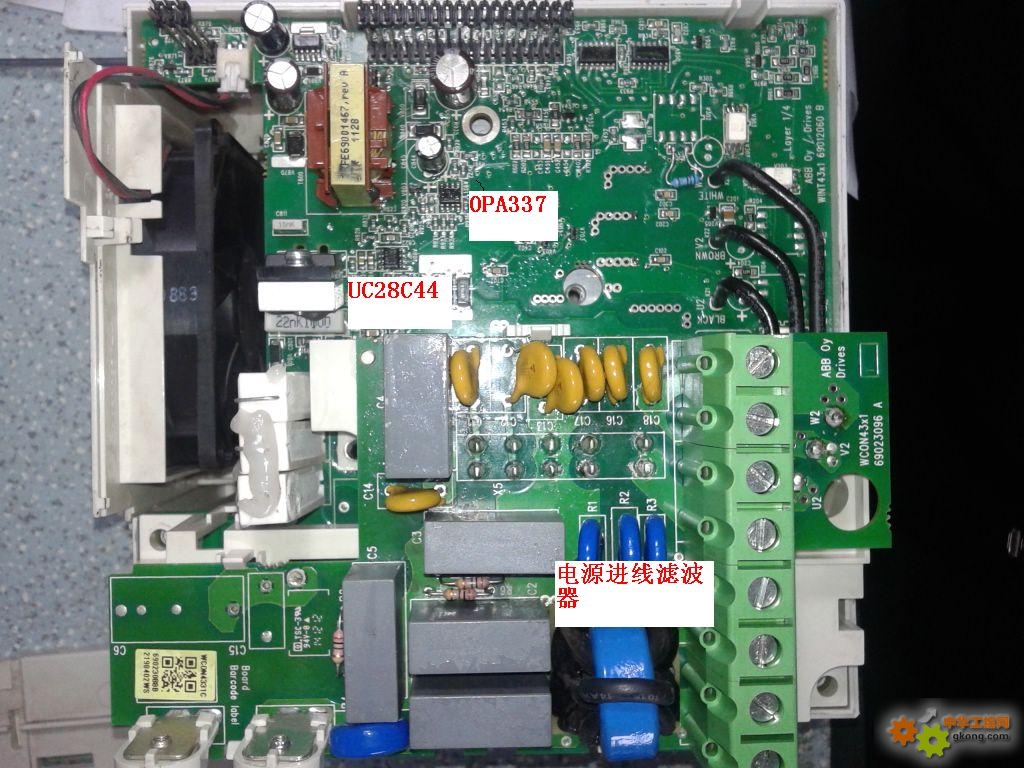

上图,第四张图是另一个ABB355  5.5KW,注意其上臂驱动用P701光耦。
