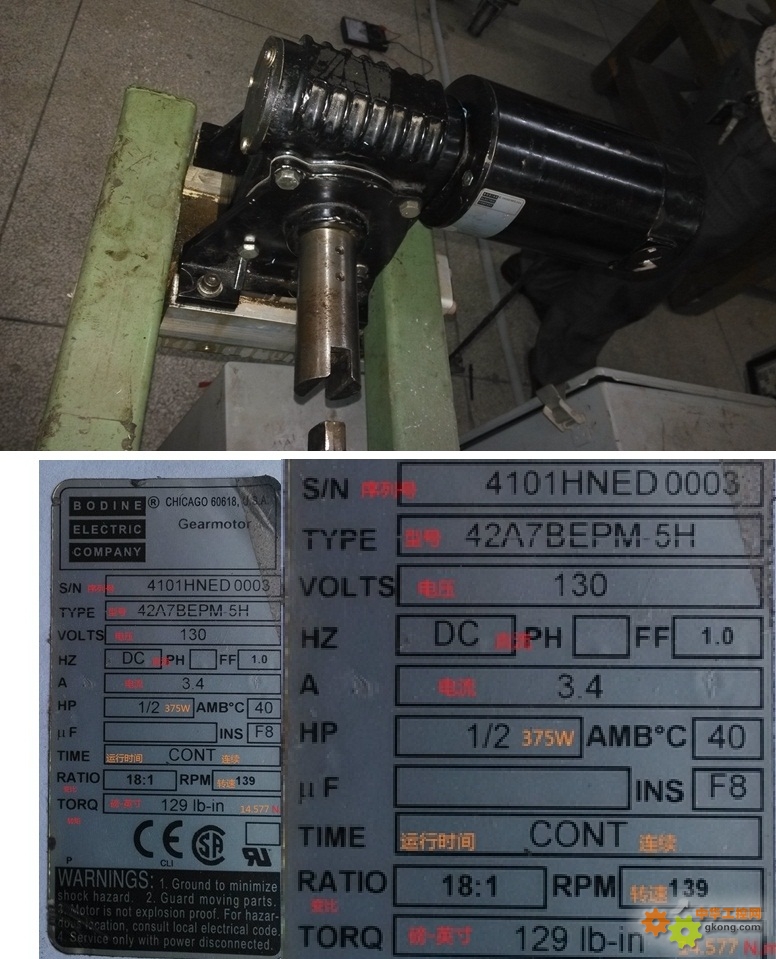

请帮忙给这直流电机配个控制器
11
1131
请帮忙给这直流电机配个控制器
7189
陈景廉
1853
7189
作者的所有帖子(1853)
2007/5/30
发表于:2015/5/8 15:25:21
这里的这个130V电压指得是输入给电机最大是直流130V,对吗?
这电机是美国的boding产品,贵得离谱,整套要6000.
原来的控制板坏了,现在我想找个控制板代替。不知怎么选择ne?

到某宝上寻找一个130V,5A的直流调速器即可吧,前提是工艺要求不高,直接可以电位器调速或者模拟量调速。
或者不需调速的话,直接一个500KVA的电源变压器加整流单元都得了。

功率不大,但电源(130V)不管隔离还是不隔离,都必须有个变压器,关于控制方式,理想一点建议脉宽调节(较复杂),随便没什么要求建议脉冲调制,就是以一只单向可控硅为主(600V/16A),然后附加少许酱醋油调制而成
楼上的方按可以但成本比我的方按较重

欧陆512c 8A 就可以调速有电压反馈和测速反馈2种

tb上买个控制器80元就行了。简单的很。
