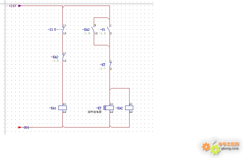

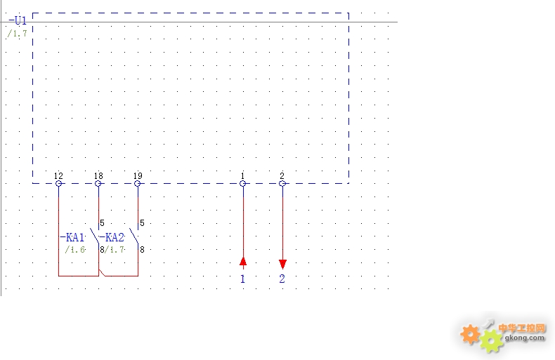

我们的设备电机转动,会经常憋死,和工艺有关。所以要让快憋死时,反转一下松下力再转。用变频器这么做,大家看怎么样(还没有实际实验),变频器高于电流上限会有一个开关量(1,2点)输出!
这个电路可以实现我的要求吧

错了。。。画错了。。

假如你设置的还有停机时间,正转信号没了的时候变频器还在输出积分停车,你立刻就反转,你猜变频器会不会干活

过流会报警,开不了,要复位,可以用过力矩报警,不停机继电器输出反转,一般一PLC控制。

设定一个警戒值,比额定电流小一些?如何?

用转矩模式,当到达设定转矩后输出一开关信号,然后控制变频器反转。

在电机前面装个磁粉离合器,负载重的时候离合器输出会变慢,但是电机没事,

真要这样做,7楼的方式不错的

好多方法的,我客户用的一个电流表带输出的控制,变频器的频率升降的。
