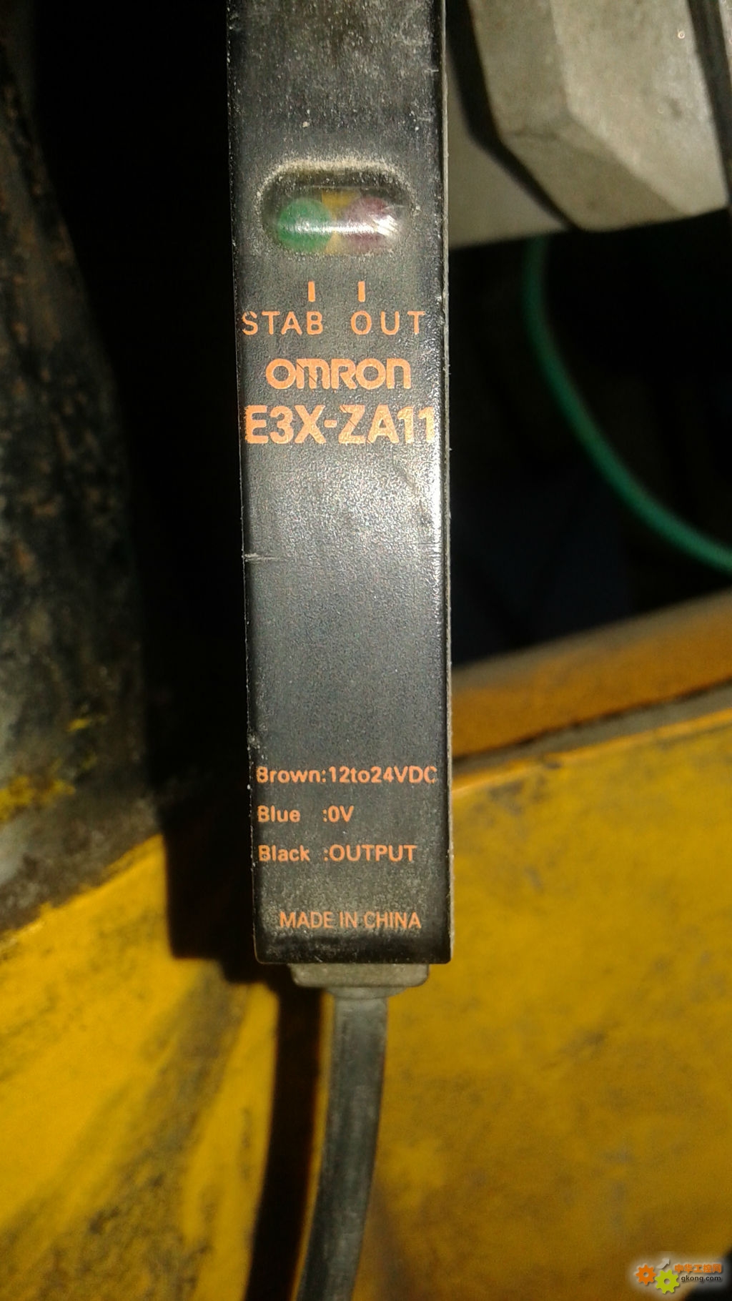

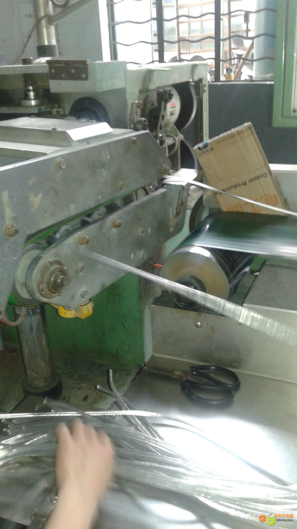

做透明两并线材在裁线时有时漏计数,有时多计.求高手指教!

恰好打酱油路过,顺便插句无关痛痒的话,顶一下帖子;
器件正常的话,那就看信号检测、信号传输是否可靠,调整是否合理等。

怀疑是传感器的问题,老板又不舍得换,做其他线材正常

是不是检测传感器故障啊

光电开关可能有干扰,或替换。

光电开关对透明线材不敏感,透明线材会反光,所以会误动作。
