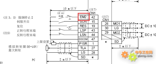

看手册说强制停止警告那位大神指导一下吗

伺服驱动器的42脚EM2有没有接线?

没有接线是不是要与Dcom短接起来

看看是不是急停有问题

看看是不是接线问题

刚打电话三菱客服说要em2短接才不会报警谢谢各位大神
