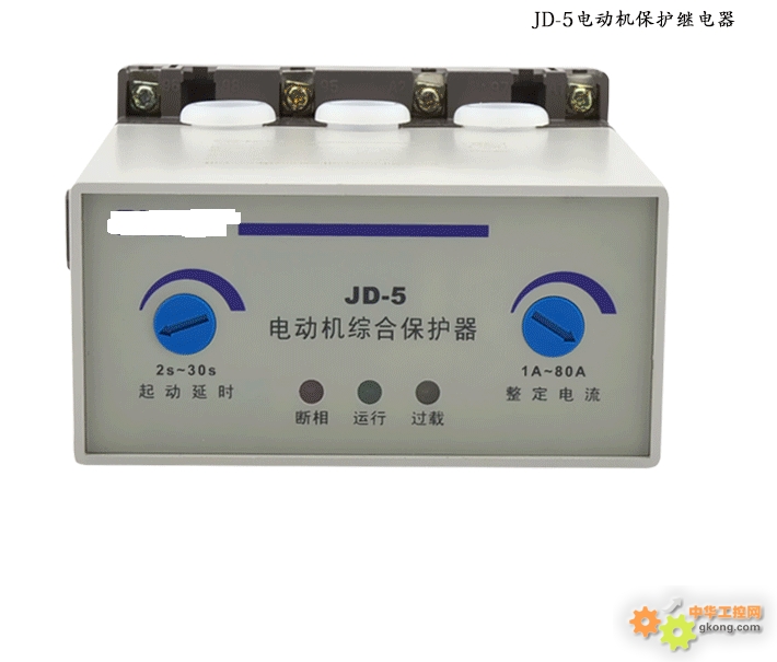

以下是引用gf2003129在2015/5/8 11:07:03的发言:
以下是引用乐嘎嘎在2015/5/8 10:25:51的发言:
电动机综合保护器试试,不过调太灵敏了容易误跳,影响生产,小电机轴承还是得靠巡检、定期维护、更换。
有空开什么,为什么还要电机综合保护器呢,我们的空开是西门子的!
即使西门子的空开在调整电流值时也不那么准确,调整的电流值肯定大于实际工作电流,还只能估计大了多少。
这个不是广告,用过的都知道这个调整出最高工作电流就很方便,具体看说明书,东西肯定是好东西,就几十块的玩意。
不要什么五花八门的什么综合保护器,浪费钱财。---真能扯,电机扫膛烧坏绕组了,再缠一次多少钱?
