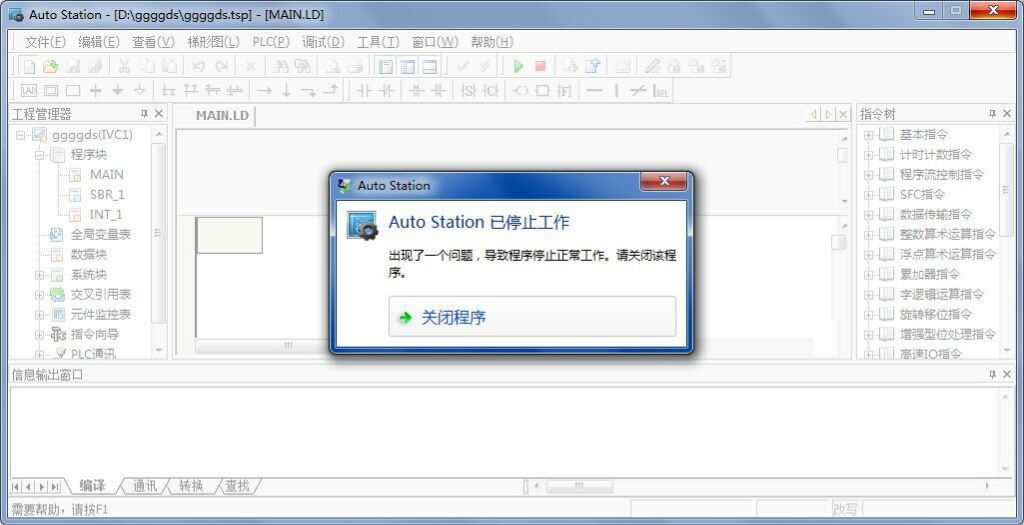

英威腾PLC新建工程出现问题:
1.32和1.33版本在新建工程均出现如下问题:
当点击确定的时候,就出现如下窗口:

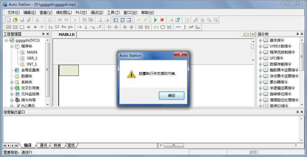

请教各位,该如何处理?!
另:我的操作系统是WIN7 64位旗舰版,且咨询过他们客服说这个系统可以的!
备注:当关闭后,工程是建立好了的,但是当双击打开这个工程的时候,就还会出现如下:
无法进行编程啊!!!
