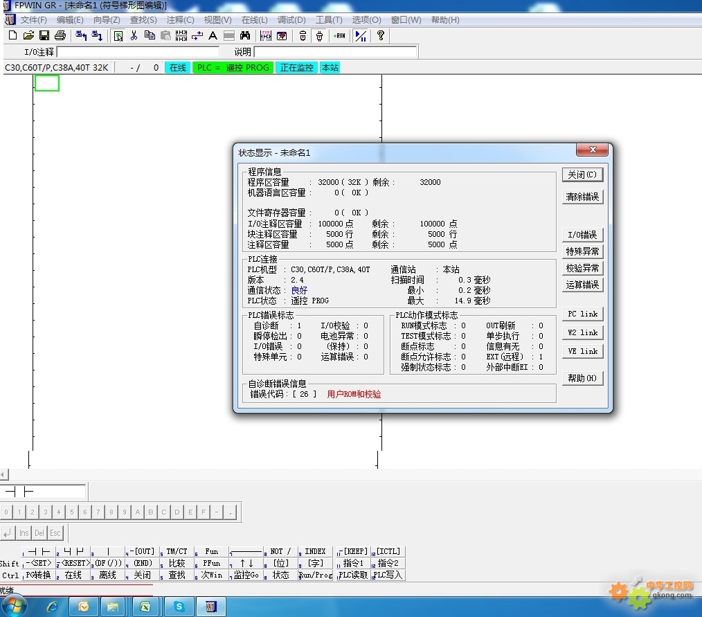

松下FP-X C60T 报错代码[26] 用户ROM和校验 如何解决有知道帮分析一下

清除错误清除不了吗?
只写个END指令看能不能写到PLC内,如果这个都不能写入,说明CPU板有故障了;

必须先清除错误,然后随便传一句简单程序试试。松下PLC故障我还没有怎么遇到过,我用了差不多2000个了。

这个错误能清除掉吗?
感觉是plc硬件有问题了

先清除下写个END指令写入就知道了;
