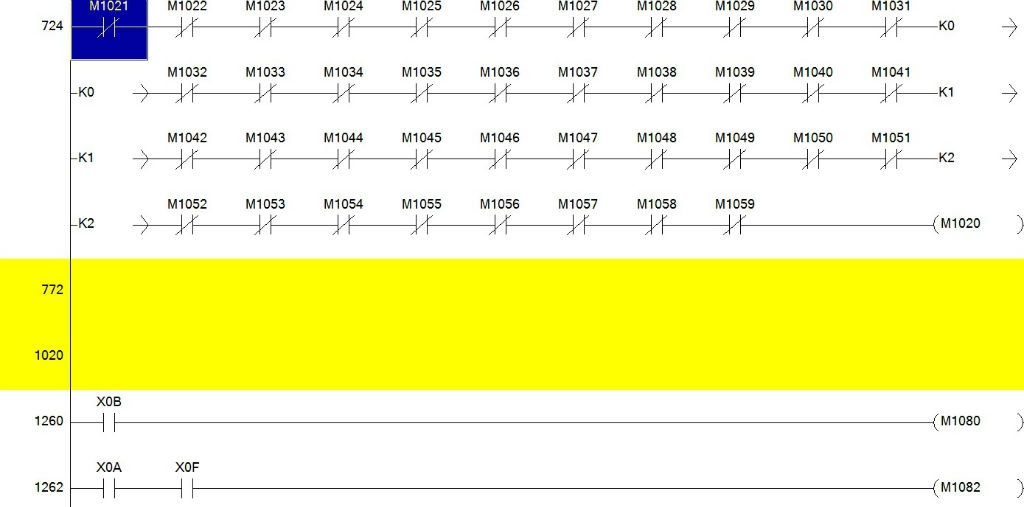

如图所示,程序中黄色部分不显示程序内容是怎么回事?

指令超过软件限制,切换为指令表就可以看到。
例如:并联回路在GX Developer中是有限制的,在FXGP中没有限制,等等。

我这是用GX-WORKS2下的程序,GX-WORKS2中转不了指令表,该怎么办

那就用GX 软件试试看

代表这里是非法语句。这程序是你读出来的。自己花点精力编写吧!

呵呵;这个论坛里多次回复过了,并联触点过多,你可以在FXGP_WIN-C软件中打开,黄色的部分就能正常显示了;

这只能说是软件的一个BUG,不是程序里的非法语句的原因;

并联的支路过多,超出了这个软件的限制,转一下格式,用GX DEVELOP的指令模式看看就可以了

用三菱老版软件可以看
